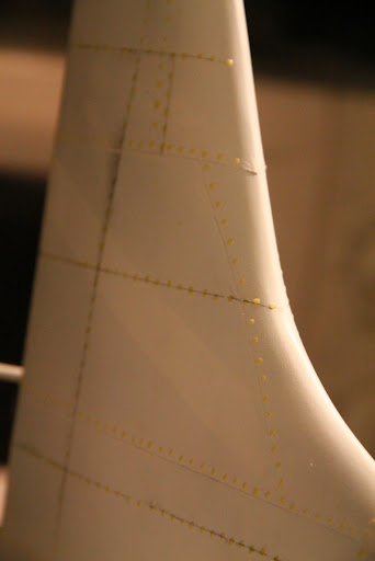

прогресс движется !!! фюзеляж загрунтован , расчерчен под клепку , передняя часть и киль заклепаны
