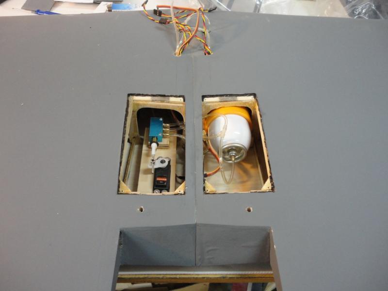

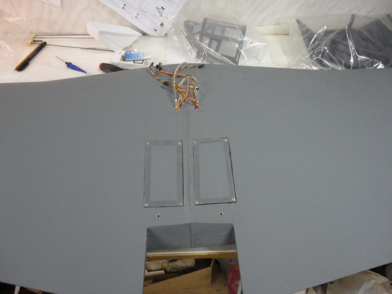

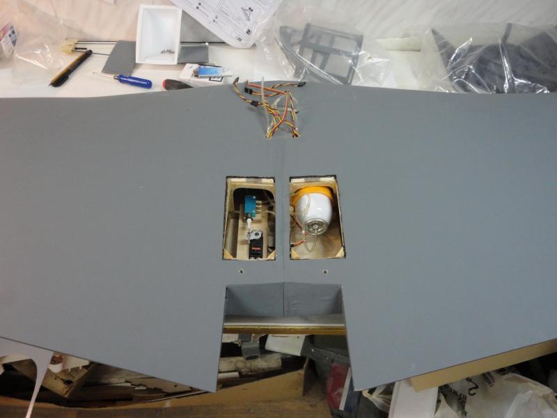

Подскажите как решается вопрос с перевозкой самолёта, если установлена пневмосистема(ну т.е ретракты в крыле, а всё остальное в фюзеляже)? Я имею в виду воздушные трубки. Или же их заранее делать длиннее с учётом отстыковки крыла и траспортировки?
komrad_gorba4ew
Все трубочки соединяются уже на месте сборки с помощью штуцеров,которые как правило в комплекте к пневмо шасси.
Еще вариант:все расположить в крыле.Незнаю возможно это на Пилатусе?,но на Ла-7 я так и сделал.
Фотки не мои,но все также:
При сборке требуется подключить только провод сервы клапана.
Classik
Спасибо, это я всё понимаю. У этого самолёта носовая стойка тоже участвует в работе, поэтому в крыле не получится. Ведь пневмосистема должна быть максимально герметична, а при снятии крыла(во время перевозки) волей не волей придётся сдёргивать минимум две трубки(это при условии если всё основное крепить на или в крыле) А снятие трубки это проще сказать её срезание или отрыв. Я думаю может существует какое-нибудь приспособление(троиник или что то ещё) позволяющее этот процесс делать быстро, просто и сохраняя при этом максимально допустимую герметизацию.(Или как говорил Остап Бендер - быстро только кошки родятся)?😃
