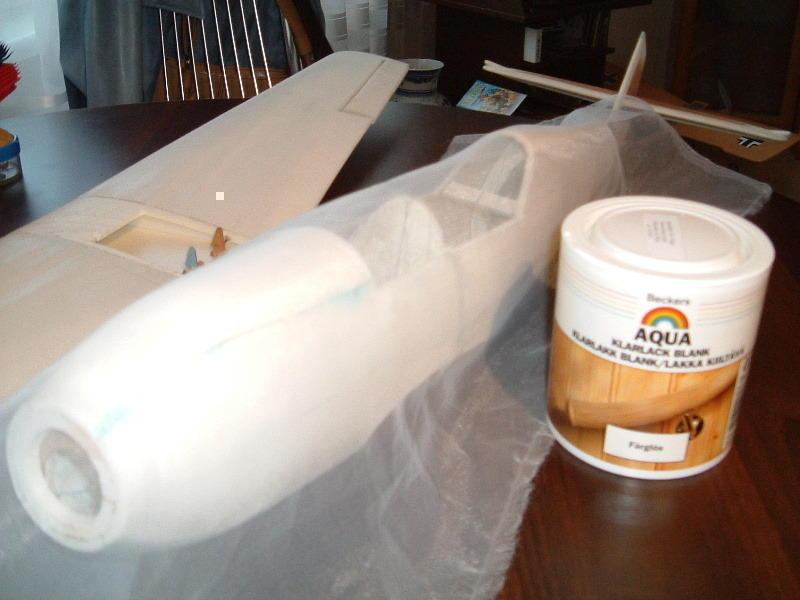

KATUAL
Вы не поверите, но проект движится 😃
И уже его можно помацать (частично). Размах будет 1.2м, весь он будет из пенопласта, консоли отъемные.
И тут вопрос, а как их цеплять? Ну в центроплане от одном колесной гондоллы к другой, пройдет карбоновая трубка Д8, примерно по ЦТ (30%).
А вот как крепить конслоли, ну поняно пара трубочек и стержней в них входящих, а на какую длинну и как их удержать от отделения в полете? Резинкой через весь центроплан? Вот, пока такие вопросы…
Спасибо.
