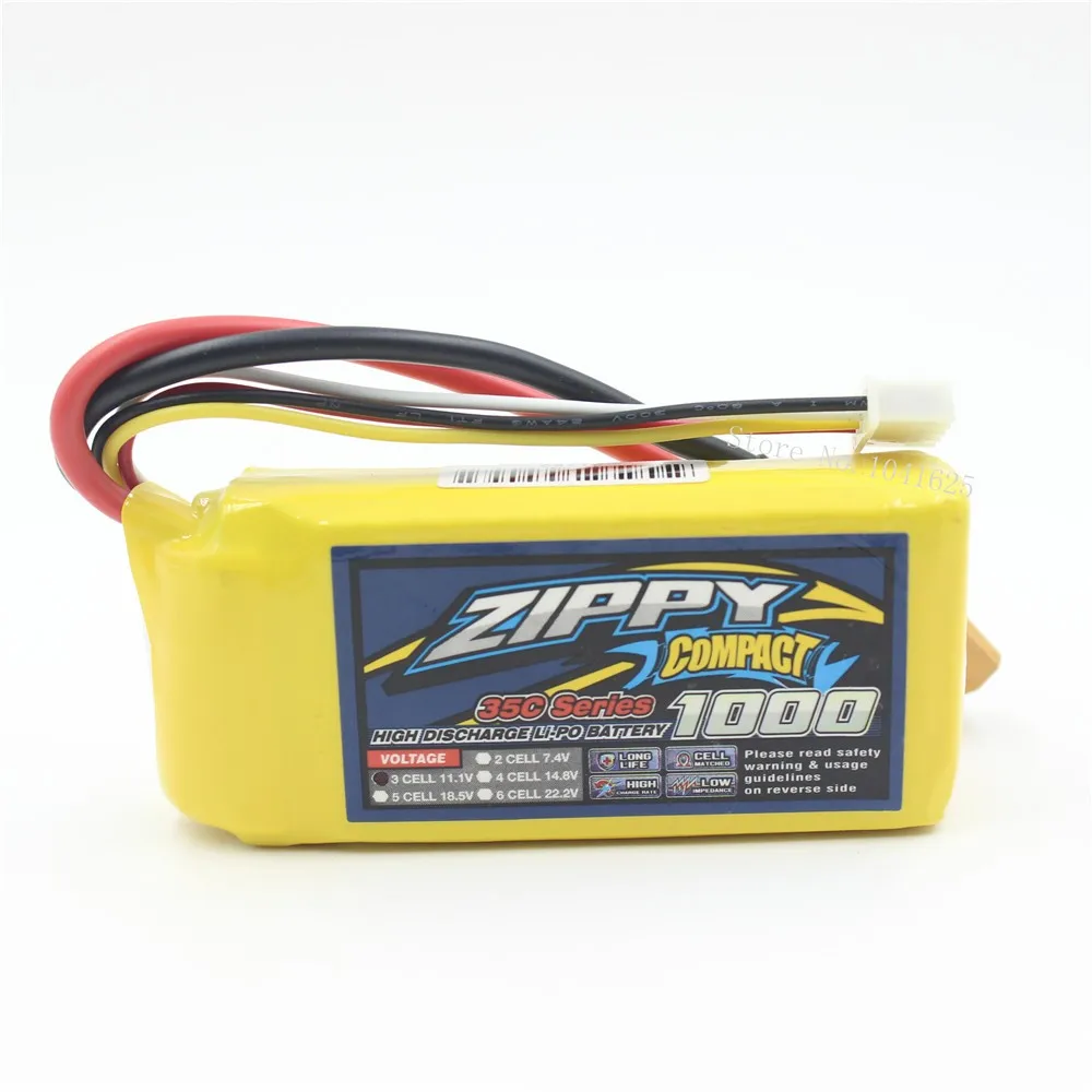

Сегодня провёл очередной, ранее запланированный эксперимент. Наверно Антону будет интересно…
Летал на батарейке 1000 мА*ч
Когда то давно в оригинале она выгледела так:
Полётное состояние самолёта на весах:
Мотор SunnySky x2208, винт очень любимый/нелюбимый в широких кругах, рыжий 8х6, но немного укороченный по диаметру (по 5 мм на лопасть).
Кривая канала газа обрезана до 90%, ток не мерил.
Летит хорошо, очень легко, очень маневренно, на малых скоростях не сваливается, оба полёта с лентой (само собой)…
Короче вполне работоспособно… Думаю скоро повезёт испытать, наконец то, в ветренных условиях.
