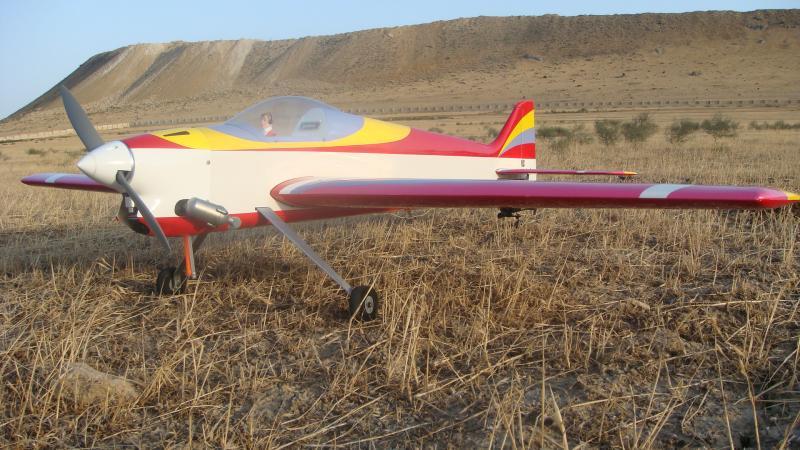

Like_no_other
Так…Собрал модель,двигатель обкатал на 10% нитре,20%синтетика,с винтом APC 12х7.Во время обкатки(В конце),при настройке полных оборотов,даже 15100 об/мин показал,но я не стал его гонять…
А в полет вышел с топливом Байрон 20%на 20% и винт поставил APC 12х8. Так как пока я не летал на норм.погоде,не знаю,мне показалось,или что… Модель,на конце вертикального полета,висит. Тоисть,разганяю над стартом потом в вертик. полет,летит прямо,но не долго… Не знаю,может так должно быть,но всетаки интересует,почему вертикально долго не тянет?? Может из за того что,пока обкатку не прошел полностью? Всего 4 полета летал,каждый по 10 мин.В общем от нуля,движок работал около 65 минут. А может из за винта такая тяга?
Двигатель работает как часы,очень уверенно и точно как при х.х и на полных оборотах.А обороты вот такие: c винтом 12х8 дает 10300 Об/мин.Х.х с таким же винтом около 1600 Об/мин. Б.игла пока что с момента обкатки стоит на 2 оборота.
Вес модели получилось 2,2 кг, никаких доп. грузов не поставил,т.к. ценровка попала,туда,куда надо!
Этот движок и на самом деле,дал мне того чего я хотел!Оправдал свою цену!
СПАСИБО ВСЕМ,за помощь,за рекомендации!
Про модель: Модель очень устойчиво летает,летал все 4 полета на ветре 7-8 м/с ,летает точно,фигуры тоже красивы,в обратном полете,и на боковом тоже себя ведет на ОТЛ!!! С одним словом,от этой модели с этим движком я получил,того чего именно хотел!!!
Фотографии и может даже видео выложу… 😃
Еще,тут мы обсуждали насчет гирки в баке,гирку оставил тот же,радной от Кавана. Т.к. не нашел в наличии ничего,в то время когда собирал. Ставил фильтр снаружи…
Но то что,будет ли образоватся пена внутри,вот в этом не уверен,по этому если найду подходящую гирку,то сразу поставлю.

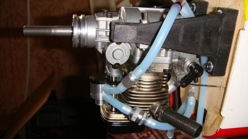

Алекс_Ю
Что за карб на двиг. для чего туда 4 трубки?У меня летом такой же был самоль-свои же сбили! Решили парный пилотаж крутить-докрутили.Модель просто отличная для своего класса,кстати чего то ее нет в продаже?
Like_no_other
Алекс_Ю:
Да,жалко…
Алекс_Ю:
Тааак,это вы наверно имеете ввиду на регуляторе 4 трубки,это питания и давления,просто они сначала проходят через этот регулятор,а потом питающий поступает в карб а другой в картер.А карб родной Ямады.

Like_no_other
Как обещал,вот и видео ОБЛЕТА ! Пожалуйста,не судите за качество,т.к. было снято с фотоаппаратом. И это синтез 2-х полетов.
Погода была ветренная,2 раза по 2 полета летал,постоянно ветер 7-8 м/c,что делать,у нас город ветров)) Никаких особых пилотажов не крутил,во первых не летал уже 1,5 года,еще и пока привыкал к модели…
Если есть у вас какие то замечание или же мнении,буду рад услышать,спасибо! 😃
