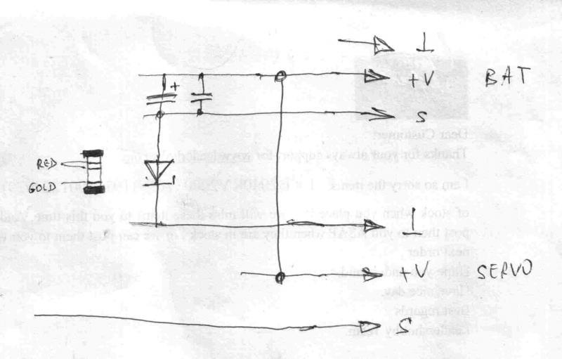

ситуация немного посложнее. стабилитрон не звонится. более того уже “моск сломал” насчет схемотехники.
вот схема этого участка
к верхней тройке штырьков подключается батарея 4.8В
к нижней тройке - серва, ESC, приемник.
не мог определить как же питание подается. Общий провод верхнего разъема с землей не звонится.
И вообще стабилитрон включен в сигнальный провод. зачем?
Вероятно это стабилитрон на 5.6В.
Надеюсь на схеме я его верно зарисовал. Слева условно привел его цветовую маркировку.

Разъем ВАТ подписан неверно.
Верхний контакт - не задействован, средний - плюс ВАТ, нижний - земля.
Лопнувшая деталь - токоизмерительный шунт (резистор).
По фото четыре полоски: красный, красный, серебристый, золотой = 0,22 Ома.
могу в понедельник выложить фото работающего прибора с подключеной батареей по моей версии распиновки (верхний земля, средний плюс)

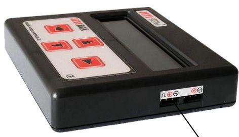

пока посмотрите на сие фото
плата что на фото в первом посте расположена верхней строной к вам, т.е. если ее “повернуть” по часовой стрелке, чтобы разъемы были обращены к зрителю, то легко представить обозначение контактов по надписям на корпусе.
еще раз повторяю, что я не нашел с чем соединен верхний штырек верхнего разъема - по легенде - GND.
Могу сделать фото работающего прибора с подключеной батареей точно как ее положено подключить.
при этом верхний штырек по обозначению должен быть землей.
То что сгоревшая деталь - токоизмерительный шунт - весьма вероятно, т.к. устройство измеряет скорость отклонения сервы скорее всего по изменению тока при пуске и останове эл. мотора сервы.
Это точно токоизмерительный шунт.
SKorch прав.
Сейчас на своем померил. Между землями - 0.22 Ом
Так что ищите любой резистор с таким номиналом и меняйте.
Не знаю, насколько тут критично процентное отклонение, но лучше поискать 1%
Можно даже самодельный из нихрома соорудить.

Тогда я настаиваю,что 1 и 3 контакты верхнего разъема, замкнуты между собой!!!
и обозначения на корпусе должны быть такими:
Зачем выдумывать каким оно должно быть - в реальности третий штырек не подписан.

Я к тому, что ЭЛЕКТРИЧЕСКИ он должен быть соединен с 1, если на первый подается “-” аккумулятора.

С какого бодуна? В РУ этот третий вывод является сигнальным и у некоторых приемников при перепутывании разьема питания, т.е. подача на третий минуса и на второй плюса приводит к повреждению приемника. Здесь он не должен быть ни к чему подсоединен.

Этот бодун, называется “datasheet на микросхему LE50A”
LE50A - это стабилизатор на 5 Вольт.
Вход у него - 8 нога.
Выход +5В - 1 нога.
“Общий” (или “минус” батареек) у него на 2,3,6,7 выводах.
А на фото видно,что 6 вывод идет на “-” конденсатора, на керамический конденсатор, на резистор шунта и (внимание!!!) на ТРЕТИЙ КОНТАКТ верхнего разъема!!!
Вопрос: Как на третий вывод попадает “минус” батареек?
Ответ: С ПЕРВОГО КОНТАКТА верхнего разъема! Если присмотреться, то видно, что от перврго отходит под разъемом дорожка.
Скорее всего эта дорожка сделана тонкой, что бы выполнять роль предохранителя.

Первый сверху и третий сверху замкнуты.
Как не втыкай питание, никогда не ошибешься. Плюс всегда по центру.
А то, что так подписАли, ну хз из каких соображений. Скорее всего, чтобы мозг не выносить у чайников.
Как написано на заборе, так и запихивай.
