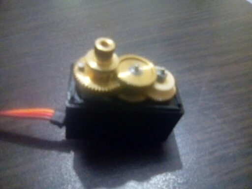

Купил на Али серву MG995 с металлическими шестернями. Вскрытие показало полное отсутствие смазки.
Нужна ли смазка на таких механизмах и какая? Типа Литол подойдёт?
Ещё слышал, швы герметизируют от пыли. Посоветуйте, какие операции нужны с новой сервой для её эффективной работы?

Если у вас не гидросамолёт, ничего и не нужно.
Лишняя смазка зимой бывает подмерзает и РМ тормозить начинает.
Shimano
Смазка в серве быть должна, иначе шестерни начнут себя кушать, вот только не Литол точно ))
Лучше всего что то типа литиевой.
Но без лишнего энтузиазма, как правильно сказано, смазка замерзает.
Скорее всего купили подделку. На форуме есть обсуждение этих серв. Почитайте.
SerfRider:
На фотографии показан редуктор. Любой редуктор требует смазки. Литол оставьте в покое. Продаётся специальная силиконовая смазка для редуктора серв. Если б купили серву с хорошей пропорцией цена / качество, то со всей этой ерундой: герметизация, смазка, дрейф нуля и т.д. заморачиваться не пришлось!

Вы сначала для себя определитесь со смазкой. Литол, является одной из разновидностью литиевых смазок.

Конечно, подделка, но цена в 200 рублей подкупила. Спасибо за советы!

Все свои сервы применяемые на самолётах и рулевые в машинках вскрываю и шестерни смазываю маслом силиконовым ПМС-200. Летал при температуре до -10 на земле а машинки катали с сыном до -15 градусов, никакого подтормаживания или замерзания серв нет, некоторые уже по три года отработали.

А на счет смазки я применяю смазку СИ-130 , рабочий диапазон температур от -60 до+180 градусов

Если интересно, на Силикоте написано -50 +230, “Универсальная силиконовая смазка с фторопластом”.
Брал для кулера у нотика, смазал типа год назад, звука нет вообще, температура 46-48.
