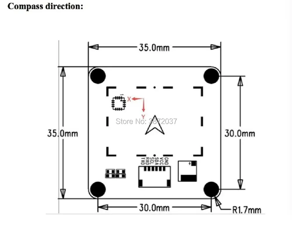

У меня вот такой -НЕ Рекламаaliexpress.ru/item/4001038861819.html?spm=a2g0s.90…
Он без буквы…но судя по конструкции и описанию он должен быть с индексом Q .Скорей это так ,то для меня не критично что антенна не активная.
Полетник у меня простенький и поэтому компас там подключать некуда по I2C. Думаю в будущем прикупить еще Матек там и подключусь полностью.
Вот я лошара…блин ,там в описание оказывается таблица с обозначениями проводов…Но вот что то ни где не написали какой компас стоит.
Да и такой момент ,а у ЖПС есть перед и зад как у полетника. На одном видео парень на своем ЖПС показывал во время установки.
baget4ik
Игорь555:
…на приведенной Вами ссылке, есть стрелка, указывающая где перед. Либо можно поставить по другому, а потом в конфигураторе перевернуть.

Такой же как в BN-880, вот данные.
Устанавливать разъёмом назад. Без подключения компаса трудно сказать.
Гена_Большой
baget4ik:
мало того, там даже оси координат указаны.
Спасибо…я да же и не подумал что это и есть обозначение установки ,подумал просто нарисовали.
