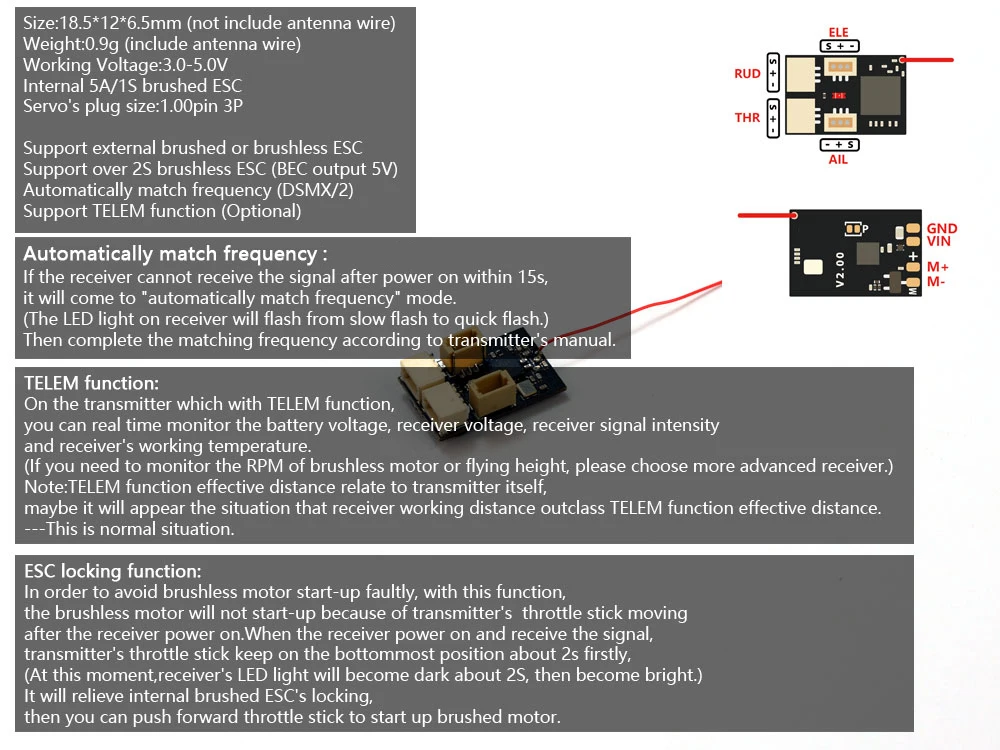

Подскажите не сгорит ли он от 5В? Если я подключу по класической схеме. Если так нельзя подключить, какой марки регулятор использовать?
коннектор от сев не лезет в разъем приемника. Сервы такие dwhobby.com/…/servo-17g-20g-25g-43g-5g-9g-17g-37g-…
Что делать ломать разъём или пидпиливать коннектор? А может вообще подпаиваться на плату (даже думать об этом не хочу).

На картинке написано, что поддерживает ESC 5V

Это сервы на одну банку лития. От 5В могут сгореть.
Не было печали, скачал мануал на сервы. там тоже 3.3 -4.2В. Неужели только одна банка?
Да, внимательно изучил разъемы они и правда другие. У меня одна серва лишняя так что буду пробовать запитать от 5В. А вось пронесет.
китайцы на Али могут написать все, что угодно, а уж картинку нарисовать … да взяли от другого приемника и прикрутили )
Если на клетке слона прочтешь надпись «буйвол», не верь глазам своим.
вопрос в том, что написано в мануале.
а в мануале
написано 3.3-4.2В.
так что я бы не стал лишний раз заниматься "разгоном адреналина в крови ).
упс, так походу моторчик планируется от двух банок ?
Подключил по классике.
погонял 10 минут вроде ничего не сгорело.
Нашел подходящие разъёмы от другого приёмника, но рспайка по цветаем другая пришлось перепаять (черный - сигнал, желтый - минус).
Жалею, что не использовал приемник с встроенным ECS 2S 5A немного дороже вышло бы стала на 5 грамм .
упс, так походу моторчик планируется от двух банок ? - в этом и загвоздка.
Полетаю пока так, потом сниму и поставлю моторчик DC на 3.7В там на приемнике есть встроенный ECS для DC моторчика.
И как оветовали пойду пополамить аккумумулятор у меня их как раз 2.

Думал регуль купить LF33? 54рубля, но видимо в приемнике есть регулятор или надеюсь что есть.
