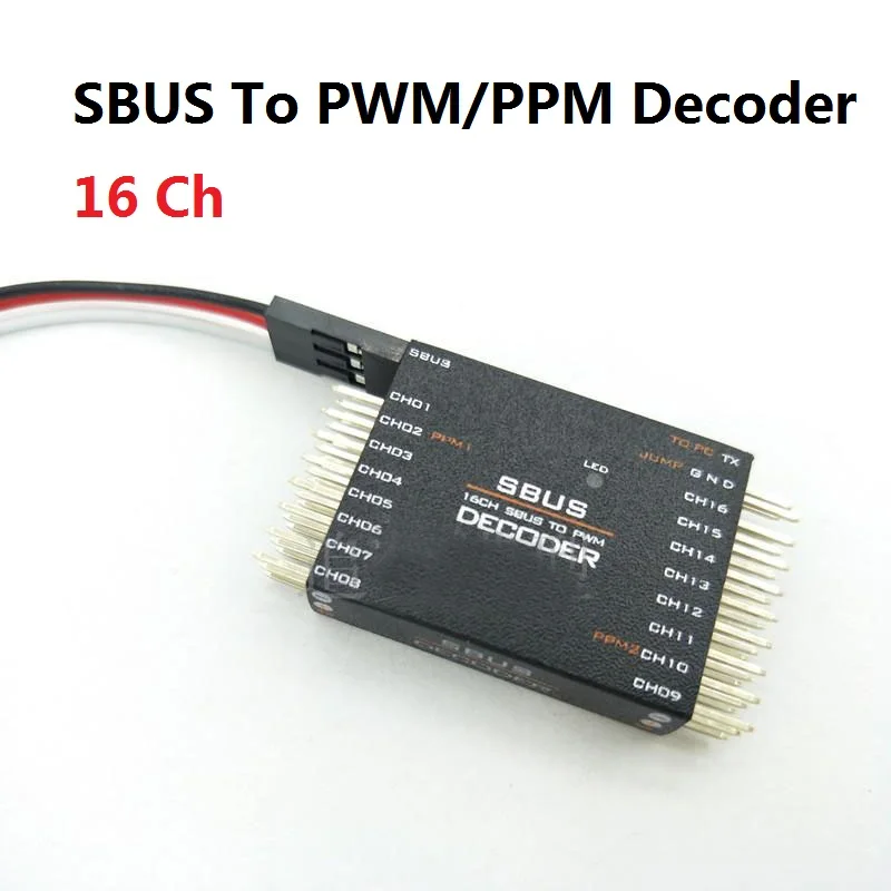

Непонятна суть вопроса. Если нужны pwm выходы напрямую на сервы- то никак, их просто нет. Если через полётный контроллер, то ibus, sbus… короче, по мануалу 😃 .

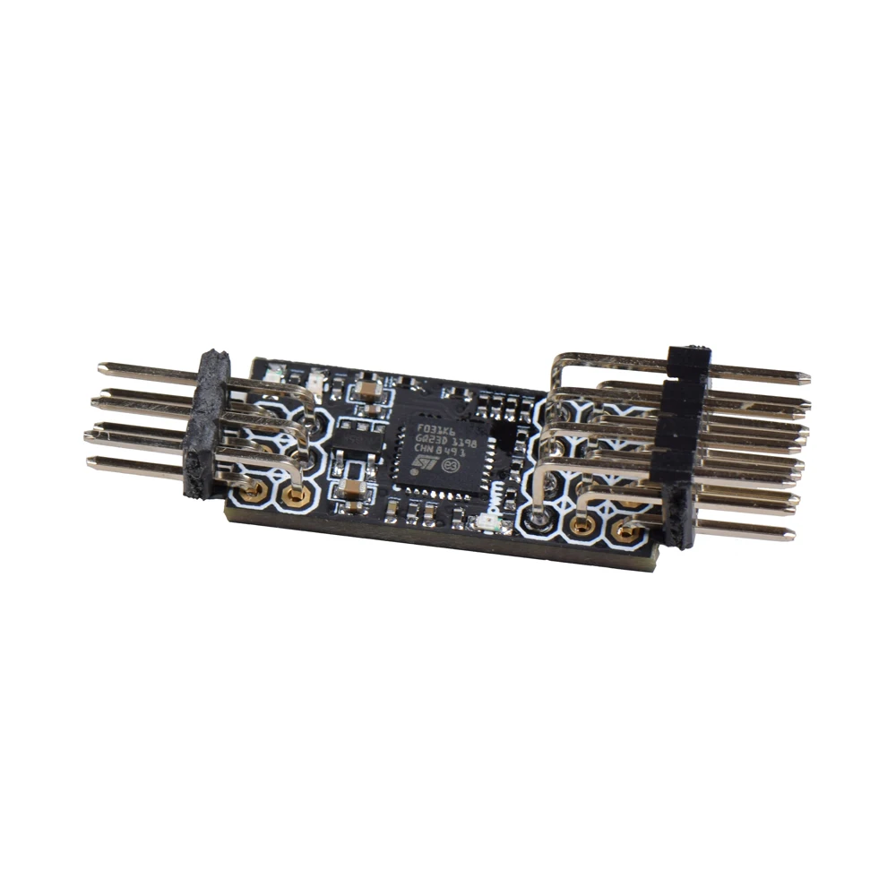

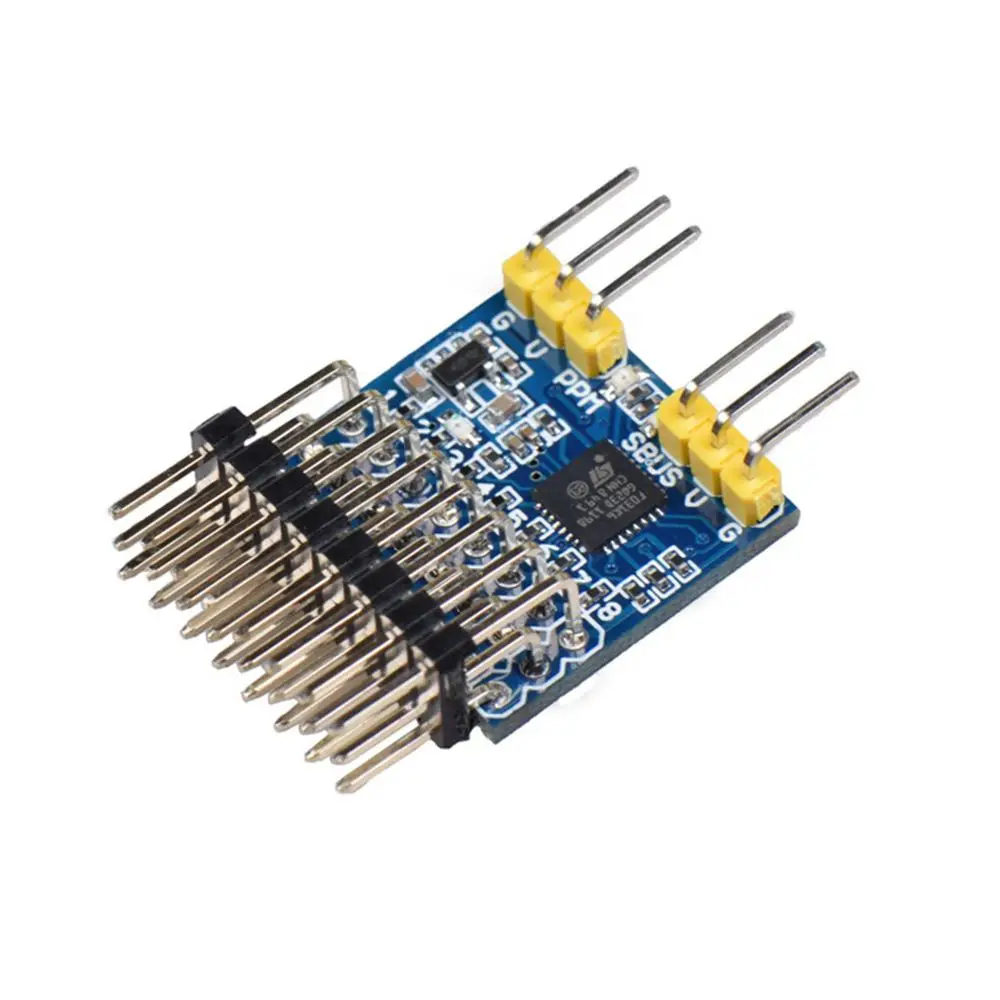

Если ещё актуально и вас передатчик FlySky FS-i6 с обновлённой прошивкой, то у самого fLYsKY есть такая вещь - FS-CEV04 -конвертер Ibus->PWM
