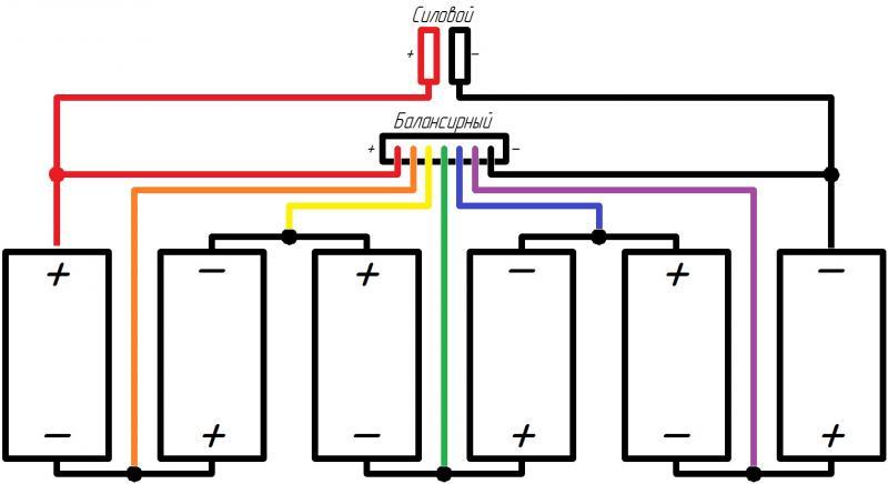

Kizilkum
Wolf_AE:
любезный, расскажите не знающему
Любезный, только из уважения к Вашей серости расскажу 😉
для начала смотрим картинко
скажем у нас есть желание зарядить третью слева банку.
с любого(не обязательно Вашего) зарядника с “+” силового разъема подаем питание на балансировочный разъем аккума, в ту дырку на которой желтый проводок нарисован, и сооствественно “-” с силового разъема туда где зеленый проводок нарисован. далее выставляем небольшой зарядный ток, где то не более 1 ампера, и производим дозаряд, либо разряд конкретно третьей слева банки 😛
зы: тоже самое справедливо для любой отдельно взятой банки в батарее
