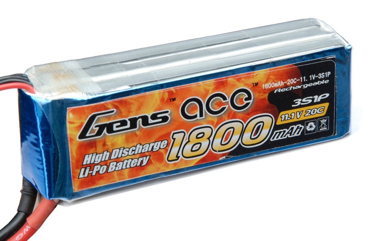

Год владею 4-мя батареями 1800мач 3S 25С. Одна только более-менее выдает 1500мач, остальные сдохли - на одной умерла первая банка, на двух просели средние банки. Попытаюсь из трех дохлых батарей собрать две живые. Одну перепаял уже, но пока не испытывал.
Есть еще 3300мач 3S 25С. Из двух батарей - на одной первая банка так же в минус.
Всем батареям год и меньше. Циклов 10-15 всего. 😦
Батареи “синие” для европейского рынка.
А вот к 2600мач 3S 45С вообще претензий нет, за год эксплуатации - как новые. То есть запас С надо брать двойной, как у всех китайцев…
Именно с трейдмаркой GensACE таких аккумов не было и нет.
Danuvas
3Daemon:
О! Да, ошибся. 20С

Danuvas:
О! Да, ошибся. 20С
Все же решил проверить, ан нет, не ошибся, все точно указал, 1800мач 25С
Видать не у меня одного были к ним претензии, что так убрали из прайсов, что и следов не осталось. Брал в Пилотаже, они вроде официально возили…
