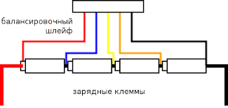

Походу ступил.😃 Тут идет последовательное соединение банок. Поэтому говорить, что здесь плюс, а здесь минус можно только для двух крайних контактов. Все, что между для одной банки плюс, а для другой минус.😃
Вам нужен простой мультиметр и им далее прозвонить цепи от места соединения балансировочной платы с основной платой до соответствующих ножек разъемов балансира. Если такой возможности или знаний нет, то проще обратиться в любую мастерскую или сервис по сотикам. В вашем случае это выглядит примерно так:
