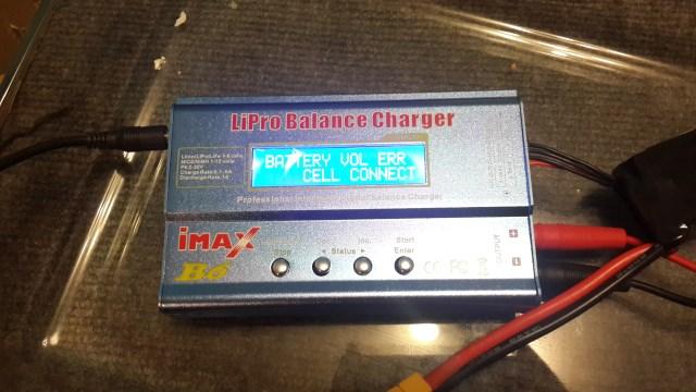

Вскрыл, нашел обрыв в дорожке балансира. Навесил соплю из куска провода.
Увы, проблема не исчезла 😃
Интересно, как он вообще что-то балансировал с обрывом в дорожке? Напряжение-то прыгает только периодически.
Замерил напряжение на банках в тот момент, когда подпрыгивает до 7 вольт - нормальное, 3.9в. Судя по всему, глючит именно измерение напряжения. Но больше на плате повреждений не нашел. Дисплей повесил на шлейф, как тут советовали.
Нашел 4S аккум - его заряжает нормально.
Фото платы в более высоком качестве раз, два.
Китайцев буду трясти)
Дорожки тоже просто так не горят, такое случается если при воткнутом балансите , умудрились вставить силовые провода наоборот , при этом не успев подать питание на зарядник ( иначе повреждений было бы куда больше)
если 4S заряжает нормально, а на 3S - подморашивает - проблема на плате с разъемами, где вы дорожку восстанавливали. разъемы 2S 3S 4S и т.д. включены параллельно. Проверяйте еще раз все повнимательнее. Пропаяйте разъем 3S - может где холодная пайка. Проблема в плохом контакте (контактах) на маленькой платке с раъемами.
ERR CELL CONNECT - ошибка соединения с батареей, а не замыкание…
На фото с большим разрешением видна чернота между разъемами 2S и 3S. Там, под разъемами явно что то прогорело…
Бинго! Под разъемом еще одна дорожка подгорела. Навесил еще одну соплю - всё стало отлично заряжаться!
Китаец тоже сказал, что нарушение условий эксплуатации - неужели я сам что-то не так воткнул? Ну и ладно.
