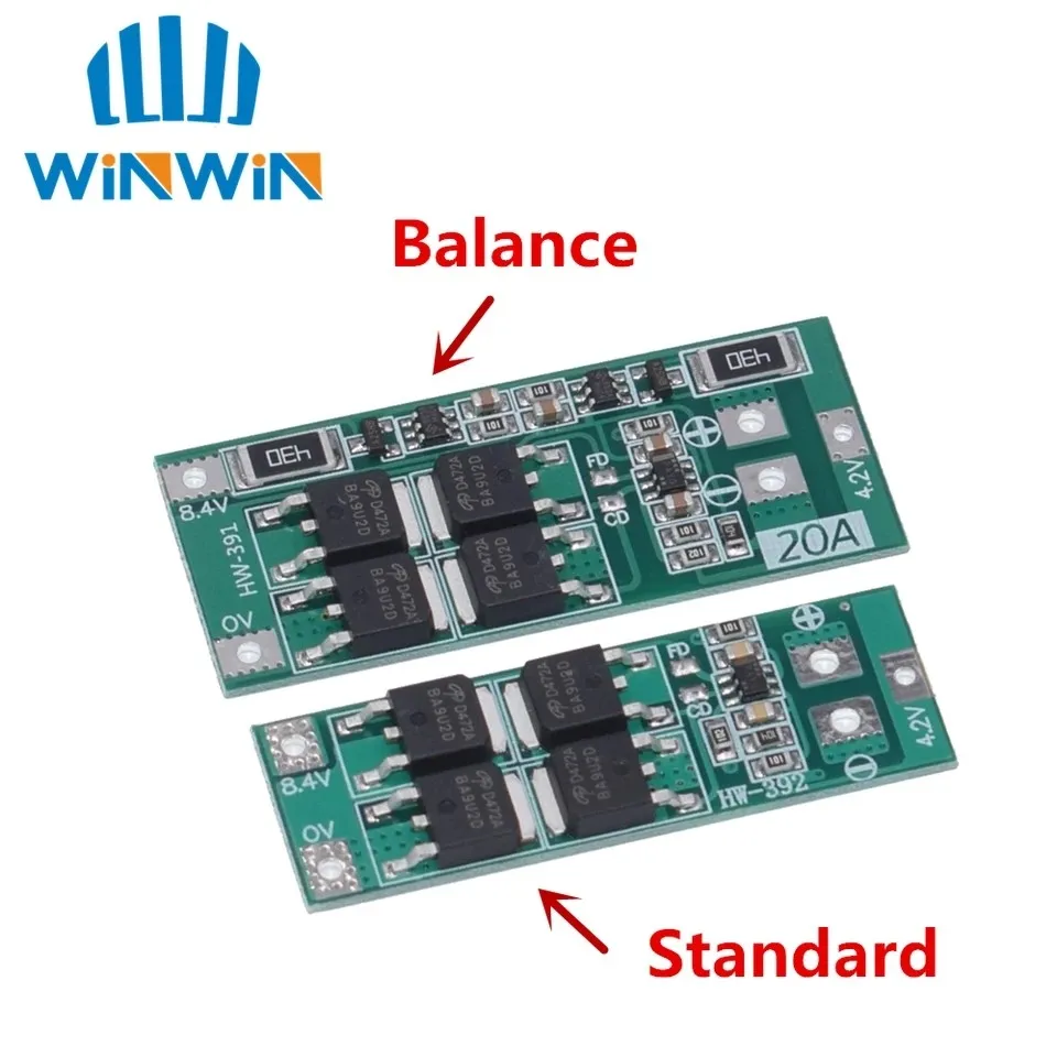

И не в тему, прикупил пару плат BMS для 2S батареек с балансировкой.
рассчитываю с ее помощью заряжать батарейки борта и зажигания, без изъятия последних из модели.
Что бы не “поймать” отключение питания будет браться непосредственно с батареек,
а платы только для заряда и балансировки.
