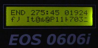

Купил я в этом году EOS0606i-c v 1.3. При зарядке свинцовых АКБ в нижнем ряду дисплея выдается белиберда. Впрочем, на заряд не влияет. Для исправления надо отсылать производителю для смены прошивки.
