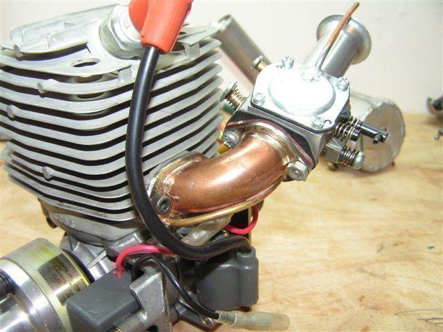

вот там то Пентаджаз и присоветовал:
медное коленце для кондициоеров, внутренним диаметром как выход из карба, два фланцаЮ горелака и пруток серебрянного припоя, еще трубочка 3х2 медная, для привода насоса карба.
все спаять и будет в точности по Тони-Кларковски
