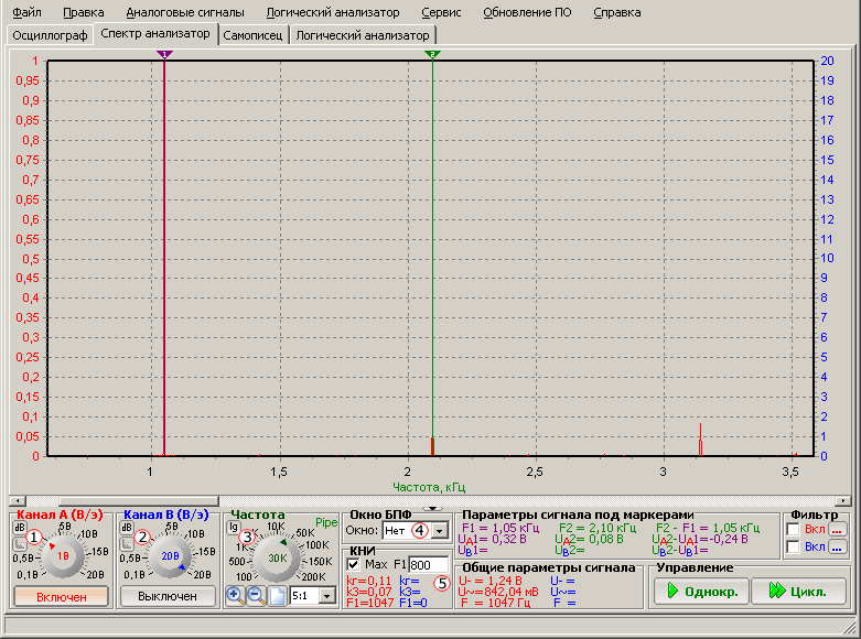

Датчик детонации цепляем к доступному осцилографу , не для рекламы но удачен и бюджетен этот - www.motor-master.ru/modules.php?name=Content&pa=li…
Дело в том что он имеет низкочастотный анализатор спектра , чтобы нам наблюдать не только шум работы мотора а именно шум на частотах детонации
Дальше мы гоняя двигатель на системе Gompy можем наглядно видеть на каких оборотах у нас появляется завышенный угол и его оперативно можем откорректировать в ручную .
Хочу сразу сказать насчет осциллографа - у него чуток глюкавый софт так как софтина иногда подвисает - третий год все пользователи жалуются и авторы никак не хотят довести до ума .
Но работать можно .
