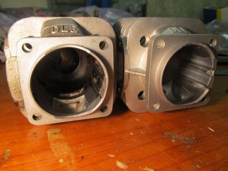

Решил поменять ЦПГ (цилиндро-поршневая группа) у своего самого заслуженного мотора: DLE-55, купленного на ХС два года назад.
Двигатель, кстати, зарекомендовал себя прекрасно. Пережил 2 модели, надеюсь, после капитаки переживёт и третью 😉
Цилиндр и поршень брал на башне.
Уже собрался бвло прикручивать, но с удивлением обнаружил различия.
Поскольку в матчасти двухтактных двигателей я не шибко силён, и любопытство свербит, решил задать вопросы тут.
Чем обусловлено уменьшение окна на поршне? И чем это грозит мне?
Чем обусловлено исчезновение поперечной перемычки на боковых каналах?
Чем обусловлено “продление” продольных каналов до самого низа цилиндра?
Хонинговки на цилиндре не должно быть. Он просто шлифованый изнутри.
ЦПГ- правильнее называть - ПАРА . У моделистов так повелось. А что касается размеров окон- не повлияет никак, ну может меньше коптить будет.
Возможно изменения связаны с целью повышения надёжности… Вот как бывает:
для лучшего прохождения топливной смеси, по перемычке вам ответили

Мотор я собрал и завёл и это главное. Сейчас меня смущает одно: прокладку я поставил старую, она ровно по посадочному диаметру цилиндра. Но в новом цилиндре туда подходят открытые каналы. Соответственно, часть прокладки (два маленьких прямоуголиничка) оказались внутри мотора… Скорее всего их уже размолотило и выплюнуло… Надеюсь, без последствий.
И не надейся - торчат как новые и мешают топливной смеси 😉
