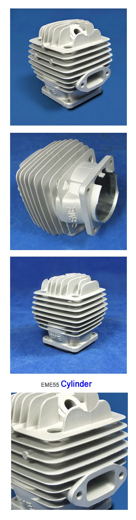

В названии темы вопрос -ищу коленвал для полтинника (не твина). От какого еще мотора подойдет и где найти?
Спасибо 😃
PavelR2402
100% подходит от DLA56, ставили проверяли , на DLA56 100% подходит от EME55 ставили проверяли 😃. двигатель Turnigy TR-55 это перемаркированный DLA56. Выводы делайте сами 😃

А кто-нибудь знает, 55 голова вместо родной встанет? Или растачивать картер нужно? (Это на случай замены ЦПГ в фатальном варианте).
alekse
DmitryK:
Мой полтинник приехал с башкой 55сс .
