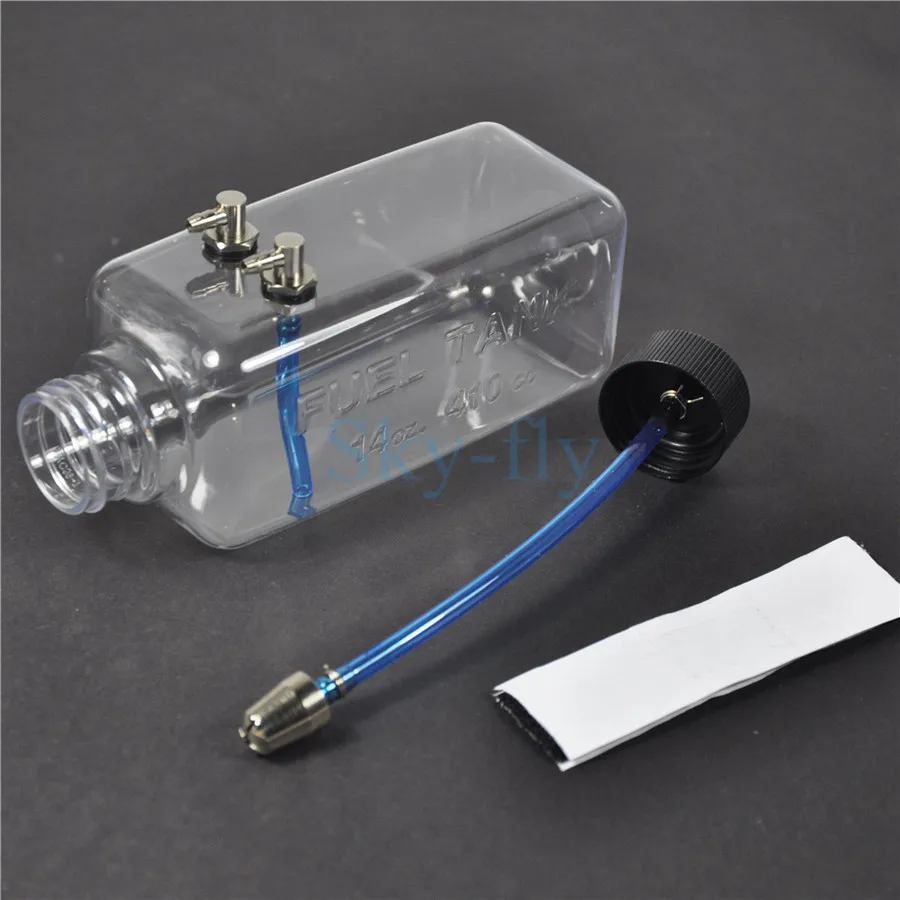

такой бак на 360 мл у меня стоит на 30СС
если смотреть на бак спереди,
левый штуцер это дренаж, от него трубка с петлей и под брюхо модели.
после полетов я ее затыкаю винтом м3
правый штуцер для заправки и слива, от него трубка выведена сбоку, через нее заправляю и сливаю.
Den_RC
Понятно,у вас предусмотрено все в баке))). У меня все 3 штуцера через крышку и шланг только на искатель питательной трубки. Вот и изобретаю велосипед)

Den_RC:
у вас на одной трубке искатель, вторую надо загнуть так, что бы она понималась вверх.
а третью загнуть вниз до самого дна бака.
загонять трубку до стенки ни ни к чему, вы ее загните на 90-110 градусов а потом наденьте кусочек трубки, что бы он доходил до низа бака.
Den_RC
В моём случае не забыть дренаж закрыть,при транспортировке в шланг топливо попадает или в машине на капает или дома когда фюзеляж протираю
Век живи век учись! Спасибо за совет! Как я сам не допетрил))), заправочную сделаю так же как дренажную только в низ)))!
Гена_Большой
что бы из дренажа не капало топливо, трубку надо сделать петлей за самый дальний от морды край топливного бака.
в этом случае, наклонив модель “мордой в пол”, топливо не потечет в дренажную трубку.
точно так же оно не потечет, если модель поднять мордой вверх.
единственное, не стоит переворачивать модель кабиной вниз, но это тоже решаемо правильным прокладыванием трубки дренажа в районе бака.
Den_RC:
не за что, ))) Удачи
Den_RC
Так и есть! В баке как вы и говорили штуцер загнут в верх и кусочек шланги, снаружи над быком до конца бака идёт потом в низ бака даже чуть ниже него потом снова на верх и паролельно этой же трубки проходит над баком потом уже в низ уходит из фюзеляжа( в общем как нужно). При транспортировке фюзеляж капотом в низ смотрит плюс болтает его и при протирании от масла фюзеляж шаськами в верх переворачиваю. В итоге малость но на пол капнет. Теперь проблема решена с сливом топлива. Буду на поле сразу сливать,а не дома как раньше. Капать нечему будет). К стати,раньше тоже винтиками шланги затыкал. После активного пилотажа с заправочной трубки по резьбе подтекало. Покупать заглушки не хочется использую штекер от наушников испорченых. Он в диаметре3.5 мм. В самый раз.
