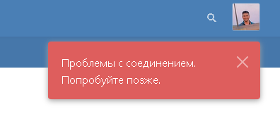

Еще момент, при отправке сообщения иногда выскакивает такое предупреждение:
