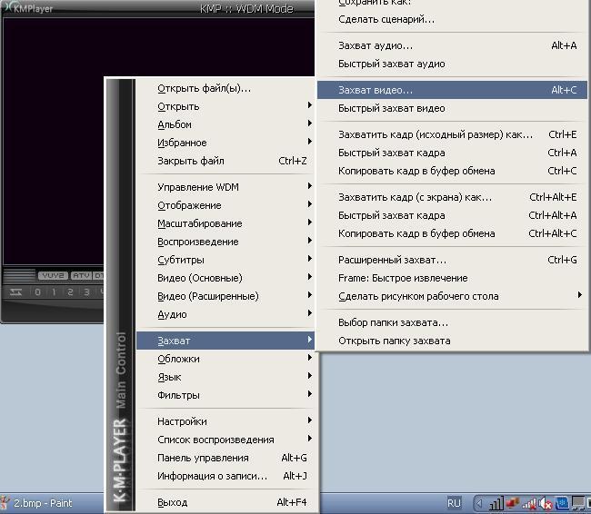

to Djmork: Как писать с помощью KM-PLAYER? Показывает, но записать немогу никак.

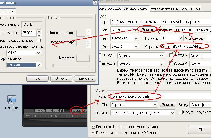

прошу прощения не успел сегодня, там на экране правый клик -> захват видео -> указать файл и все должно работать, я записывал и летал на ASUS EEPC всего с 900мгц процом и задержа была где то 0.2-0.3 сек так что если нормальный ноут думаю проблем не должно возникнуть. Сейчас я на нем только записываю летаю по очкам в формате 640х460 30 кадров в сек задержка около 0.5 сек

что то запустил сейчас, не нашел пункта ЗАХВАТ ВИДЕО, а в какой формат файла пишите? кодек всмысле?

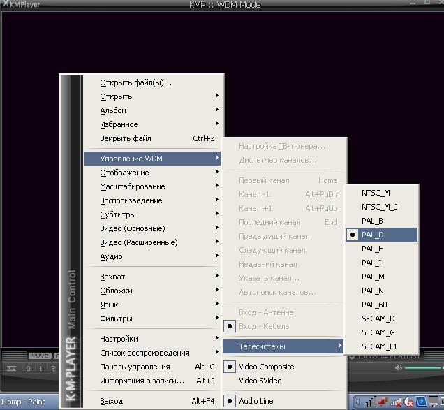

итак выложу свои настройки если нужна моя версия проги и драйверы могу выслать на почту

У меня нету такого пункта в меню, прога выглядит точно также.

попробуйте нажаьть врежиме wdm alt+c если выдаст что то про режим суперскорости то на название обратите внимание на устрйства в первом скриншоте оно должно быть (KS) AverMedia… а не AverMedia… попробуйте так еще

Да, вы правы. про KS я не подумал както, но сам и не догадался бы не вжизнь. КS есть по памяти, но попробовать смогу только вечером, т.к. тюнер дома.
Спасибо еще раз, я был невнимателен. Тогда отпишусь как попробую.

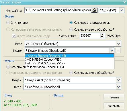

Единственно напишите пожалуйста в каком вы пишете формате сжатия и где он выбирается. MPEG-2 там или XVID или еще чего… У вас не тормозит ничего при записи?
Djmork
У меня немного товрмозит потому что очень слабый ноут 900мгц ASUS EEPC а на обычном компе все ок. При записи будет такой выбор. Самый быстрый первый кодек
