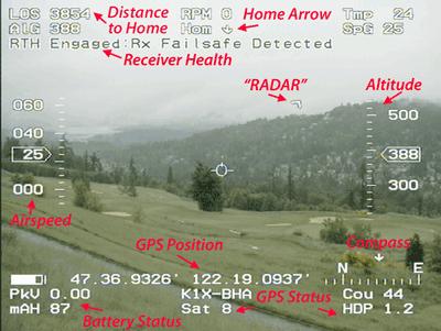

Выкинуть в любом случае придется, т.к. с 15 мая Eagle Tree уже рассылает OSD PRO, тем кто сделал месяц-два назад предзаказ (в том числе и мне 😁). OSD не требует апгрейда остальных элементов (E-Logger, GPS, датчики), кроме перепрошивки E-Loggera, которая элементарно делается через USB. Вот в чем плюс модульных решений, я за 89 долларов получу новый OSD, без преувиличений, лучший на сегодняшний день + автопилот (возвращение домой)…Одна функция “RADAR” чего стоит 😍…описание всех функций здесь www.eagletreesystems.com/OSD/OSD-pro.htm. Хорошая ветка на английском с участием производителя и с видео www.rcgroups.com/forums/showthread.php?t=924018&pa…
Полный комплект (E-logger, OSD PRO, GPS) стоит 310$. Заказывайте сейчас, может еще попадете в майскую партию, следующая будет через месяц - два. Рекомендую дозаказать еще бародатчик высоты (38$)

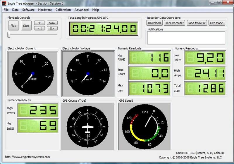

Я не писал, что автопилот лучше, я писал про OSD … автопилот еще нужно тестировать, чтобы делать выводы. У Eagle Tree есть датчики ускорений G-Force Expander, www.eagletreesystems.com/…/Secondaries.htm, они обещали их прикутить к E-Logger. На нынешний момент, если нужна стабилизация, есть FMA Direct и т.п. А OSD оделали, опираясь на идеи пользователей с rcgroups, почитайте ветку, как они оперативно реагировали…и в дальнейшем прошивки будут выходить регулярно (надеюсь) + цена … RVOSD дороже с меньшим функционалом… У Eagle tree большой набор датчиков…E-Logger пишет все параметры, вот, например, лог полета (что и по каким осям рисовать - настраивается):
