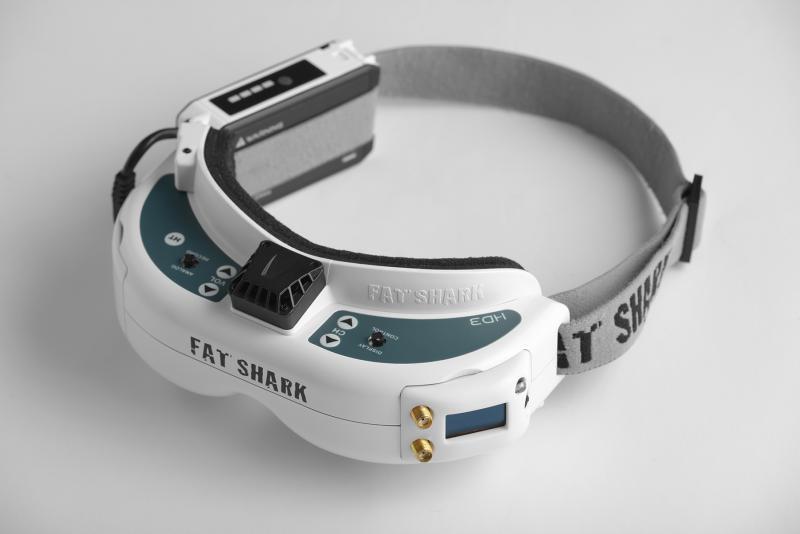

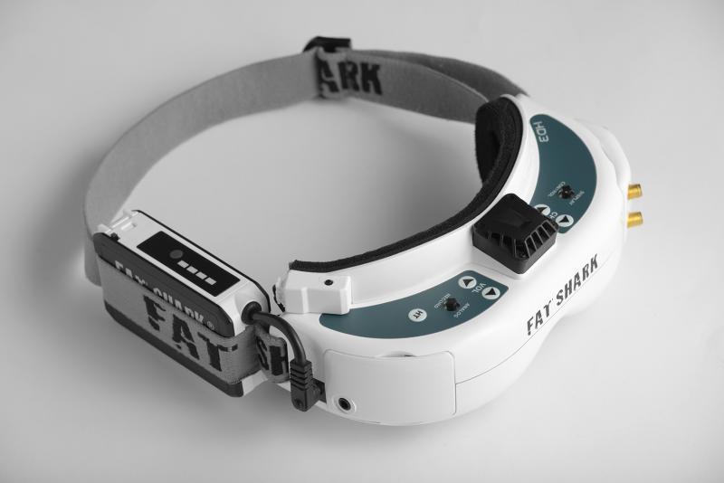

Fat Shark HD3 - глобальная модификация.
С недавних пор стал я обладателем FPV очков Fat Shark HD3.
Это мои первые FPV очки и выбирал я их очень долго.
Сразу хочу отметить, я не хотел покупать Fat Shark HD3, и вообще не хотел связываться с продукцией Fat Shark, и на это есть причины, о которых вы узнаете ниже. Поэтому не ждите хвалебных отзывов в этой статье, хотя конечно я постараюсь быть максимально объективным.
К моему огромному сожалению и не пониманию как такое вообще возможно, к моменту покупки этих очков, на рынке не появилось достойного конкурента фирме Fat Shark.
Мои надежды на новичков в этом сегменте, в виде очков Topsky F7X, рухнули после провального выхода их на рынок. После этого, казалось бы, уже не новички в индустрии, Skyzone, выпустили на рынок новую, многообещающую модель Skyzone SKY03, которая также имела серьёзные недостатки, напрочь перечеркивающие все достоинства этой модели. Очки Eachine EV200D и Jerolac Kaptain G вообще не вышли на рынок, даже на момент написания этой статьи. Все это не оставило мне выбора, и я приобрел Fat Shark HD3.
Несмотря на свою популярность, Fat Shark HD3 имеет ряд недостатков и конструктивных недочетов. Я вообще не могу понять, как производитель мог выпустить их на рынок в таком виде? А если учесть стоимость этих очков в 400$ за более дешевую версию CORE и 500$ за полную версию, для меня до сих пор остаются загадкой, почему никто не сделал что-то лучшее ?!
Единственное оправдания тому, что Fat Shark HD3 на сегодня, наверное, одни из самых продаваемых FPV очков, является их единственный плюс - они неплохо выполняют свою основную функцию и имеют вполне нормальную картинку. А отсутствие долгое время конкурентов, способных выпустить по-настоящему хороший продукт в этом сегменте, позволял компании Fat Shark безнаказанно доминировать и не заботиться об улучшении качества своей продукции.

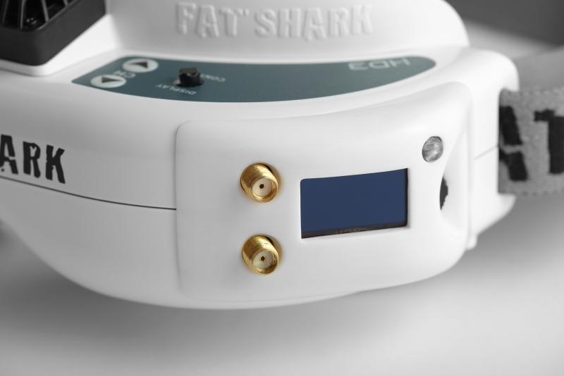

Модульная конструкция позволяет использовать очки с различными радио модулями, работающими на разных частотах, что значительно расширяет сферу применения данных очков.
Наличия нормально работающего HDMI входа.

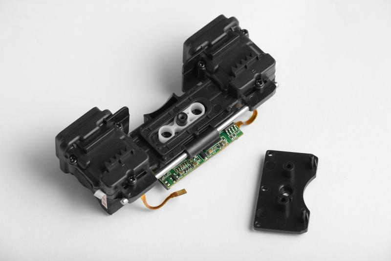

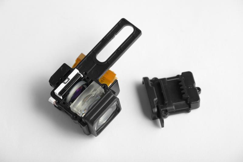

Разбираем очки, и отсоединяем все модули.
Разбираем видео-модуль на два окуляра.

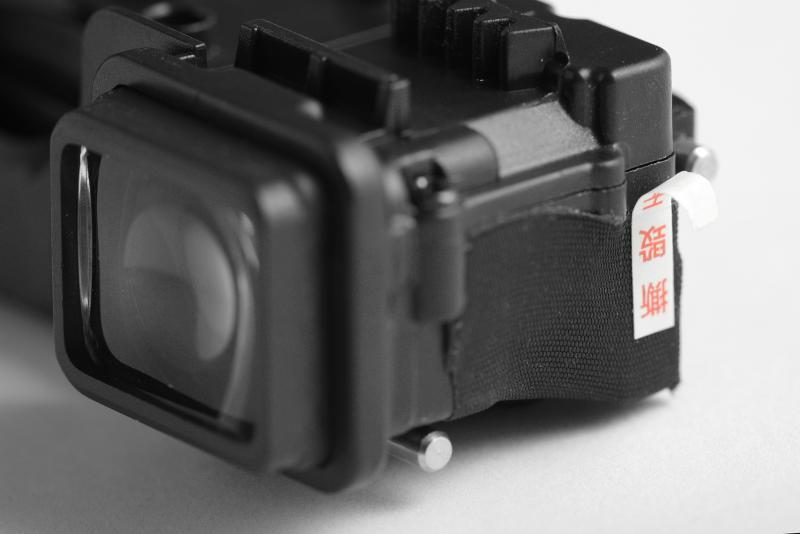

Если вам необходимо разобрать окуляр для того чтобы просто убрать соринку в окуляре, то его можно разобрать не повредив, гарантийный стикер. Предварительно нагрейте стикер феном, и аккуратно отклейте его.
В моем случае о какой-либо гарантии можно не думать, поэтому в дальнейшем я удалил все стикеры.

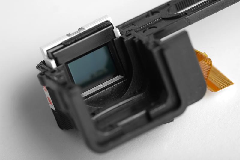

После того как вы открутите три самореза можно будет снять крышку окуляра.

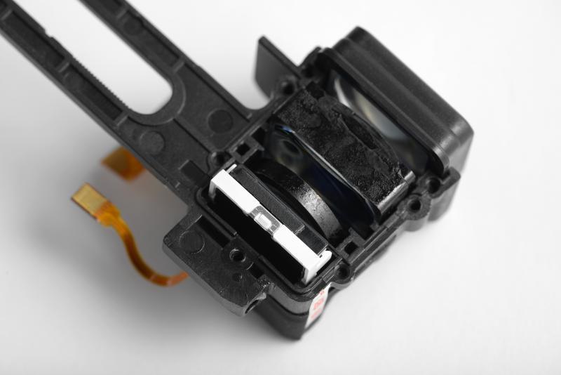

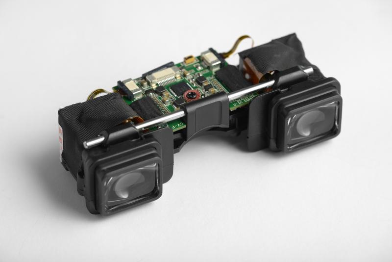

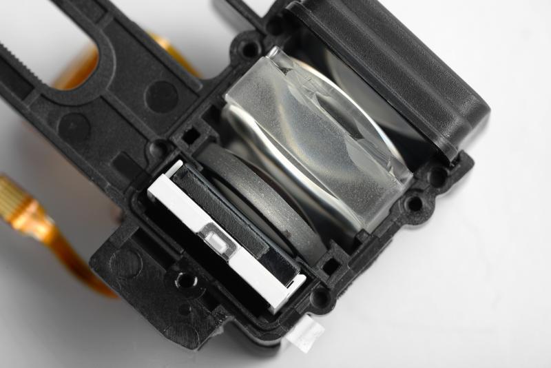

Под крышкой мы видел три линзы и саму матрицу видео-модуля.
Линза, которая находится возле матрица выполнена из стекла, остальные две линзы пластиковые.
Извлекаем все линзы из модуля и зарисовываем их торцевые поверхности черным маркером, либо черной краской или лаком.
Внешняя линза находится в пластиковой оправе, из которой её можно легко извлечь и также зачернить торец.
После чернения возвращаем линзы на место, в такие же положения в которых они находились.
Проделываем такую же операцию со втором модулем, продуваем их и закрываем крышками.
Для проверки не остались ли в видео-модулях какие-либо соринки, соединяем все блоки очков вместе и включаем их. При необходимости снимаем крышку окуляра и еще раз продуваем модуль, если вдруг в нем остался какой-либо мусор.
В результате мы получаем гораздо более приятную картинку без лишних полукруглых белых бликов и ореолов, вокруг изображения. Всем очень рекомендую сделать чернение линз в окулярах.

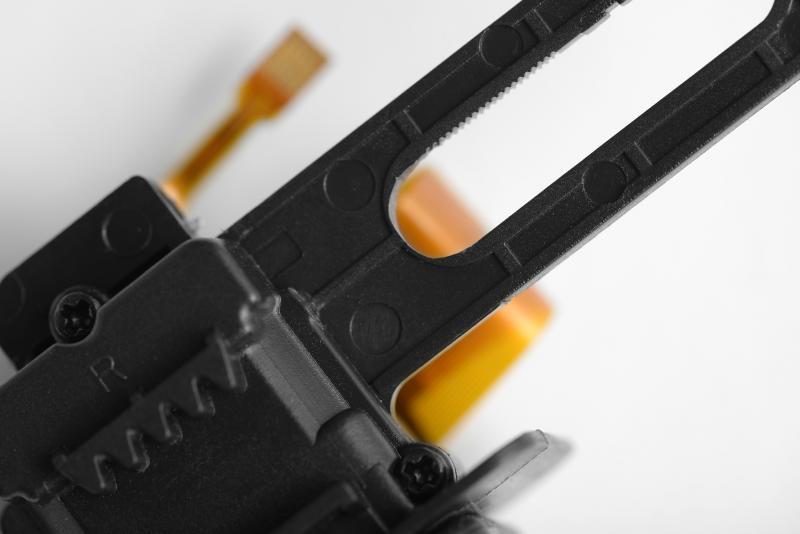

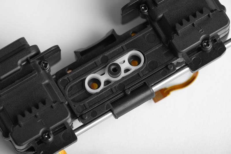

После того как мы закончили с чернением, приступаем к расширению регулировки межзрачкового диапазона.
Для этого придется удлинить на 1.5мм направляющий вырез в корпусе окуляров, и срезать несколько выступающих частей.
Все это можно сделать простым скальпелем.
Это позволит окуляром сближаться друг с другом еще сильнее, вплоть до упора направляющей части корпуса одного окуляра в противоположный окуляр.
Но как вы понимаете, модификацией одних лишь окуляров мы ничего не решим.
Необходимо полностью новый механизм изменения межзрачкового расстояния, который бы смог сдвигать наши окуляры сильнее.

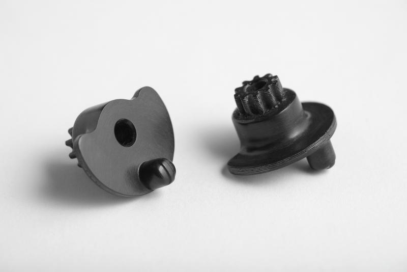

При желании можно модернизировать родные регулировочные ручки так, чтобы они могли сдвигаться сильнее вовнутрь, но я решил сделать новые.
Для этого спроектировал модель ручек и распечатал их на обычном FDM 3D-принтере.
В результате, после некоторой механической обработки и шлифовки получились вот такие регулировочные ручки.

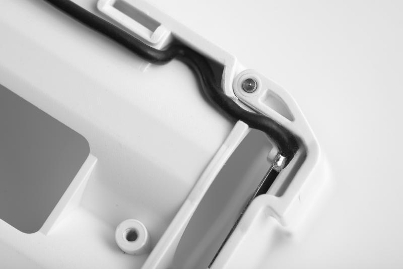

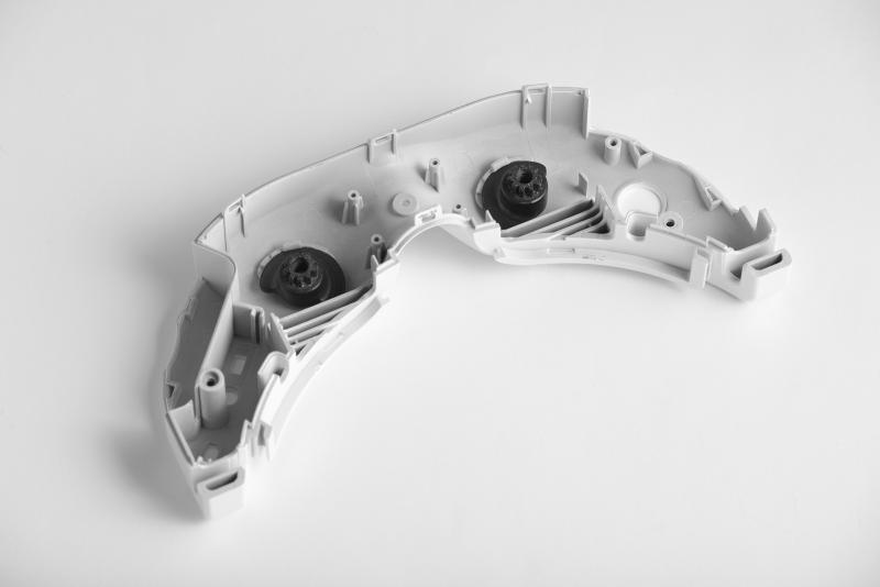

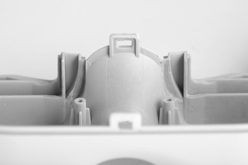

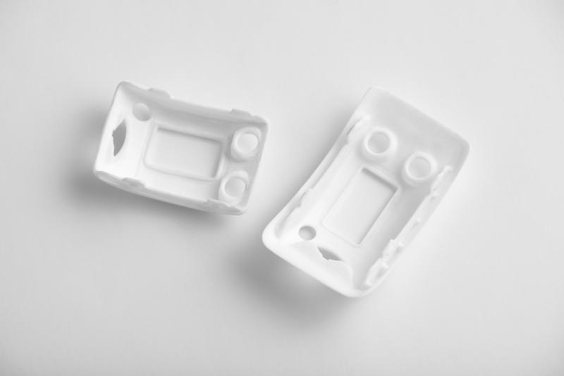

Помимо новых ручек необходимо немного модернизировать сам корпус очков, чтобы он не мешал окулярам сдвигаться сильнее.
Нужно удалить некоторые части корпуса, и немного увеличить уже имеющиеся вырезы.
Справа корпус в оригинальном виде, слева мешающая часть корпуса удалена.
На нижней половинке корпуса проделываем такую же операцию. Так же правая часть корпуса в оригинальном виде, слева мешающая часть корпуса удалена.
Кроме этого, на нижней половинке корпуса необходимо расширить уже имеющиеся вырезы. В итоге корпус должен иметь следующий вид.
После всех манипуляций с корпусом извлекаем из него родные ручки регулировки межзрачкового расстояния и устанавливаем новые.

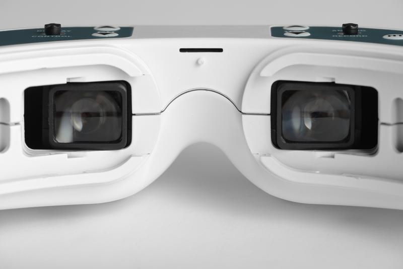

После установки новых ручек регулировки, диапазон регулирования расширился на 2.5мм в меньшую сторону. При желании можно расширить диапазон и в большую сторону регулирования, но у меня такая задача не стояла.
На следующем фото видна разница в минимальном положении окуляров до и после модификации.
Левый окуляр в минимальном положении с оригинальной ручкой регулировки, а правый окуляр в минимальном положении с новой ручкой регулировки.
Разница как говорится на лицо!
На этой фотографии видно оба окуляра в минимальном положении регулировки, с модифицированными ручками.
Помимо этого, на данном фото видна заглушка для индикационного светодиода DVR.
С нижней стороны ручки регулировки выглядят как заводские, только форма самих выступов не продолговатая, а круглая, за счет чего как раз и удалось добиться большего диапазона регулировки, при этом не увеличивая пазы для хода ручек в самом корпусе очков.
Как я уже сказал выше мне удалось уменьшить минимальное значение регулировки межзрачкового расстояния на 2.5мм.
При необходимости это значение можно еще увеличить, но мне текущего результата более чем достаточно и сын также отметил, что ему стало комфортнее.

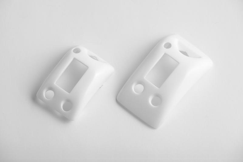

На этом этапе модификация самих очков заканчивается, и мы переходим к следующей части изменений.

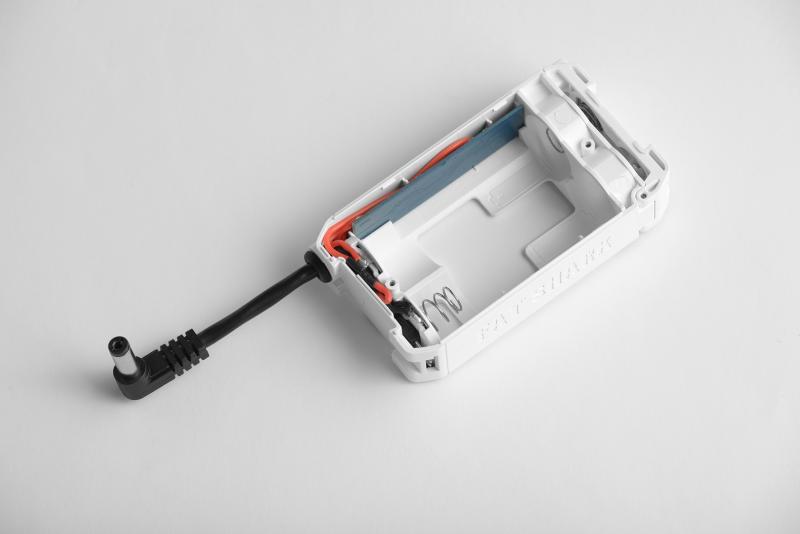

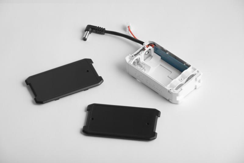

В этой части будем модифицировать отсек под аккумуляторы, а также сделаем новую декоративную крышку для радио-модуля.
Начнем с отсека под аккумуляторы.
Я долго думал, как реализовать кнопку выключения очков для того чтобы не выдергивать каждый раз штекер питания из корпуса.
Сначала я планировал установить кнопку включения\выключения в сами очки, но после отказался от этой идеи в пользу установки такой кнопки непосредственно в корпус отсека под аккумуляторы.

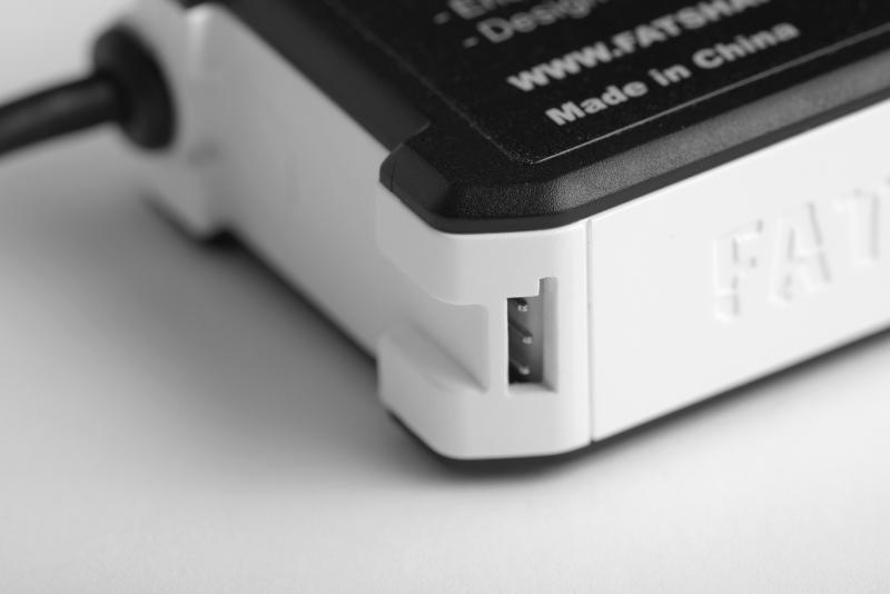

По мимо этого возникло желания заряжать аккумуляторы 18650 от имеющейся у меня зарядки TURNIGY Reaktor, не вынимая их из аккумуляторного отсека.
А для этого необходим балансировочный провод, поэтому, помимо кнопки включения выключения, я решил добавить его.

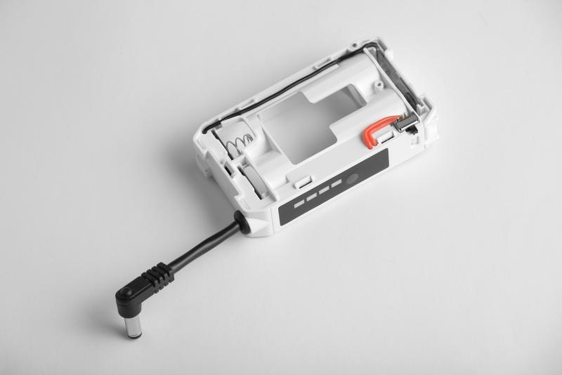

Начнем с разборки отсека.
Для этого необходимо отклеить наклейки с боковых поверхностей блока, под которыми находятся три самореза, два с одной стороны и один с другой. Откручиваем саморезы и отщелкиваем боковые крышки. Они держатся на довольно тугих защелках, поэтому придется постараться, чтобы разобрать отсек ничего не повредив.
Как можно видеть свободного места в отсеки совсем мало, но придется работать с тем, что есть.

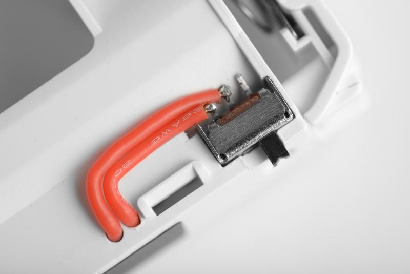

В качестве кнопки включения питания я выбрал мелкий переключатель. Мне хотелось установить переключатель кнопочного типа с фиксацией, но все они большего размера, а установить что-то большее в корпус отсека мне не представилось возможным.
Токи потребления проходящий через переключатель небольшой, поэтому даже такой мелкий переключатель справится с функцией включения\выключения питания.
Я нашел для него вполне подходящее под его размеры место. Пришлось немного доработать корпус отсека для установки переключателя, в итоге он стал там как родной.
Кроме переключателя я также установил недостающий провод для балансировочного разъема.
Провод подпаял к общей контактной площадке аккумуляторов на крышке отсека. Сам провод провел вдоль корпуса и вывел на другую сторону. В районе перехода провода из корпуса на крышку отсека я немного подрезал корпус отсека и оставил небольшой загиб, из провода, который позволит ему свободно двигаться вместе с открывающейся крышкой.
После этого я вывел все провода на другую сторону отсека. Провод от переключателя подсоединил к выходному силовому проводу, а балансировочные провода подпаял к трёхпиновому Futaba servo разъему, который вклеил в корпус батарейного отсека. Для балансировочного разъема я прорезал в корпусе отсека специальное отверстие.
Силовой провод со штекером я немного укоротил, чтобы он не топорщился при подключении к очкам.
В собранном виде аккумуляторный отсек стал смотреться гораздо чище. Теперь из него выходит только силовой провод!
Кнопка включения\выключения не сильно заметна и в общем смотрится не плохо.
Но главное, что свою функцию она выполняет и пользоваться очками стало приятнее. Теперь нет необходимости каждый раз выдергивать штекер питания из очков.
Ну а отверстие под балансировочный разъем получилось вообще замечательно.
Для зарядки аккумуляторов 18650 в батарейном отсеке я сделал специальный провод-переходник, при помощи которого можно подсоединять блок к зарядному устройству.
Так как я отказался от провода, питающего вентилятор, я вывел провода для подключения питания к вентилятору непосредственно из очков, подпаяв их к гнезду питания на плате.
Решение не самое изящное, но зато простое и эффективное.
На этом большинство недостатков данных очков мне удалось устранить, но мне захотелось большего.

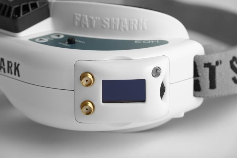

В качестве приемника видеосигнала я использую модуль Realacc RX5808 PRO PLUS.
Модуль отлично справляется со своей задачей, но к сожалению декоративная крышка для данного модуля не блещет красотой и вообще спроектировано очень плохо, и не сильно подходит к корпусу очков, без дополнительной доработки. Помимо этого, пластик, из которого сделана крышка, сильно подвержен влиянию ультрафиолета и со временем меняет свой цвет на грязно-желтый. Все это заставило меня задуматься о изготовлении другой декоративной крышки для отсека радио модуля.
Перешерстив просторы интернета я, к сожалению, а может к счастью, так и не нашел вменяемой 3D модели крышки для приемника Realacc RX5808 PRO PLUS.
Все модели, которые мне удалось найти, спроектированы левой ногой, и далеки от нужных размер и форм, а про эстетическую часть я вообще молчу.
Поэтому было принято решение создать свою модель крышки и распечатать ее на 3D принтере.
Процесс моделирования оказался не простым. Форма отсека под радио-модуль, в корпусе очков имеет довольно сложную геометрию.
На первый взгляд отсек имеет простую форму, но по мере внимательно рассмотрения и снятия размеров с корпус очков, понимаешь, что это совсем не так.
Так как корпус очков производится путем литья, то и оптимизирован он под особенности данного процесса. На половинках корпуса имеются обратные углы для обеспечения легкой выемки корпуса из литьевой формы. Радиусы скругления на корпусе имею не постоянное значение. Геометрия крепежных элементов крышки в верхней и нижней части корпуса не симметрична.
Все эти нюансы нужно учитывать при проектировании, для того чтобы в результате получить хорошо закрывающуюся крышку нужной геометрической формы.

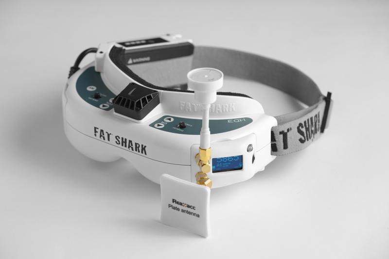

Я решил сделать две модели крышки, одну по типу крышки как у модуля Furious True-D V3.5, а вторую более компактную, по размерам отсека в корпусе очков.
С первого раза у меня не получилось учесть все нюансы, не получилось и со второго. Поэтому пришлось распечатывать крышки три раза.
Печатал на обычном FDM белым ABS пластиком.
После распечатки я подверг крышки механической обработки и отполировал лицевую поверхность. В результате получил готовые изделия, которые даже не пришлось красить.
Обе модели крышки мне нравятся, и я не могу определится какая больше, потому меняю их периодически)
Ну а с установленными антеннами очки смотрят так.

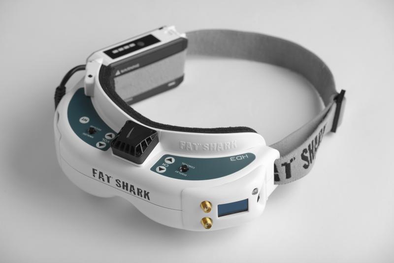

В итоге я смог устранить ряд недостатков данных очков. Но это конечно не все недостатки, которые я планирую устранить.
Очень бы хотелось исправить проблему неправильной звуковой индикации разряда аккумуляторов. Для этого нужно изменить номинал некоторых резисторов на плате питания очков. Я не силен в электронике, поэтому мне сложно найти и понять номинал каких резисторов нужно изменить. Буду рад любым дельным советам в этом направлении. Возможно кто-то уже смог решит этот вопрос, но мне не удалось найти какой-либо информации по этому поводу касательно модели HD3.
По мимо этого остался открытым вопрос с перенесением аккумуляторного блока назад. Проблема не столь насущна, но тем не менее хотелось бы также её устранить.
Самым простым решением может быть приобретение ремешка от очков Aomway Commander, но мне кажется, что он не подойдет по ширине. Владельцы очков Aomway Commander, подскажите пожалуйста ширину ремешка, чтобы подтвердить или опровергнуть мои догадки.
Если кто-то может подсказать где можно купить готовый желательно одноцветный, серый или черный, ремешок для очков с креплением аккумулятора сзади, буду благодарен за совет.
Уместить все фотографии, которые бы мне хотелось, в данной записи не представляется возможным, поэтому по ссылке ниже вы сможете найти фотографии в нормальном разрешении и в большем количестве.
Надеюсь, что коллективный разум поможет мне устранить еще некоторые недостатки данных очков.
Но, а на этом пока все.

По поводу доработки аккум-бокса - решение спорное. Да, работа сделана аккуратная (кстати балансир я и на своём делал, но не стал убирать его в корпус по причине, описанной ниже), но:
- бокс сам по себе громоздкий, поэтому я предпочитаю использовать самодельный пак из 2х18650, упакованный в термоусадку по тому же принципу, что и полётные аккумы - выходит куда компактнее, а светоиндикатор мне попросту не нужен - у меня на вылетах пара таких паков, и каждый я вырабатываю “до пищалки”, после чего заменяю на свежий, а разряженный потом дома заряжаю.
- Наличие выключателя на боксе - тоже на любителя, поскольку ресурс его работы при постоянном щёлкании туда-сюда будет куда меньше, чем у штатного разъёма питания. Опять же, очки с пристёгнутым боксом в чехол впихнуть сложно, да и пена маски в этом случае будет заминаться по краю - так что при уборке в бокс аккум один фиг снимать, и пользы от выключателя, опять же, никакой.
Решение с питанием вентилятора хорошее - я встречал вариант, когда человек вообще делал “скрытую проводку”, но с ней будут сложности с отсоединением маски при разборе очков, а тут “и нашим и вашим”, возможно, сделаю у себя так же. Правда, один из моих самодельных “очковых” аккумов (LiPo 1000 мАч) настолько мал и лёгок, что приходится втыкать его в разъём вентилятора просто для того, чтобы он не выпал из ремешка 😃
Самая полезная из описанных доработок - это, конечно, чернение линз. Но вот тут лично я не хотел бы лезть внутрь из-за большой вероятности занести туда пыль, проходил такие “грабли” на старых очках, запаришься разбирать-собирать пока от всех соринок не избавишься, и то без гарантии, что какаяя-то не осталась “на дне” корпуса модуля и при встряхивании не пересядет на линзу. Разве что с оказией проводить разборку на “чистом производстве” под хорошей вытяжкой.

А моделькой крышек не поделитесь?
18650 сразу поменял на липошку от тату 2500, поэтому кнопку общуую пришлось делать на очках (как уже год все так лепят, где заглушка хэдтрекера)
