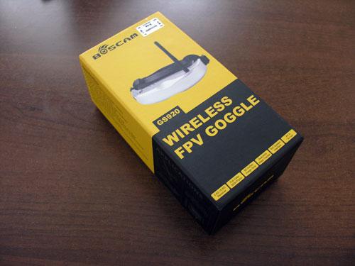

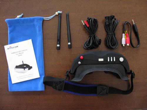

Вот и ко мне приехали FOXTECH AIO FPV All-in-one GOGGLES (BOSCAM)
Углы не замыленые, это обьектив фотоапарата не удалось ближе придвинуть 😃
Нижний левый угол на фото экрана самый показательный.
Мне немного нехватило межзрачкового расстояния 😃 На 2-5 мм пошире и было бы идеально 😃

Новую коробочку сляпали. А мешочек старый остался. Поздравлям с приобретением!
