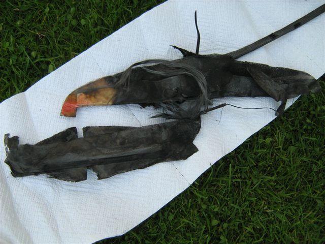

как модели превращаются в черные тряпочки… рекомендую посмотреть
А где?
Федор, на предпоследней фотографии модель похожая на Икар или мне кажется?
Что то мне кажется это свободно летающая таймерка. При том там несколько моделей. Ещё планер, и гонка.
не угадали.
первые две фотографии- таймерка F1C
третья - планер F1 H или A, сейчас уже сложно определить
остальные - планер F3K, со стеклопластиковым крылом. пилот говорит что модель пролетала над 10кв лэп и через самолет прошла дуга.
В момент аварийного отключения нагрузки на длинной линии 6-10 кВ в ней возникают потенциалы перенапряжения амплитудой свыше 40 кВ. Если в этот момент в габарите проводов что либо появиться ( да ещё содержащее длинные проводники), почти 100 процентов возникнет дуговой пробой.
И какова же вероятность такого отключения в момент пролета планера? 😃
Да не надо никаких сверхперенапряжений. Планер легко перекрывает расстояние между фазами. Сближение проводящих частей конструкции с проводом менее чем на 20 см - гарантированное КЗ. Причем сама линия даже не заметит сожженого планера, время срабатывания защиты на 6/10 - сотни миллисекнуд.
Вероятность низкая, это мы видим по роликам удачного пилотажа между проводами ВЛ. В нормальном режиме возникновение пробоя в воздухе в среднем 1кВ на мм так что 20 см с большим запасом , время отключения защитой линии 6-10 кВ в среднем от 20миллисек. до 0.5 сек., всё зависит от расстояния до точки КЗ. Как правило при подобном КЗ линия отключается, но включается обратно системой АПВ через 1 секунду. В любом случае не стоит летать подобным образом. Рано или поздно чп произойдёт.
Вероятность не низкая, а почти нулевая. Линия отключается в среднем 1 раз в месяц. Время пролета планером метрового критического участка - 100-200 мс. То есть вероятност 1 к 15-ти миллионам. Да, пусть пилот какие угодно сказки рассказывает - перекрыло его в нескольких см от проводов, это и ежу понятно.
Это если надо, чтоб гарантированно пробило. А если надо чтоб точно не пробило, нужно не менее 10 мм. И вот зона от 10 до 100 мм на 10 кВ - и есть тот промежуток - повезет или не…
Где это у Вас 20 мс стоит? Ц нас такие времена тока для генераторов и трасформаторов на ПС ставят. Линии 6/10 от 150 мс…
При работе защиты в зоне отсечки время стремиться к нулю и определяется только быстродействием выключателя. Не знаю как у вас у нас на многих линиях стоит 2 ступени МТО и МТЗ. На трансформаторах как раз то времена значительно больше ставят, исходя из условий селективности. Александр мы тут много оффтопим. Моё (да и не только) мнение, не стоит вытворять подобное даже ради красоты видеоролика.
Насчет не стоит летать даже рядом с проводами - согласен полностью. Хотя кроме самого планера, другие потери маловероятны.
