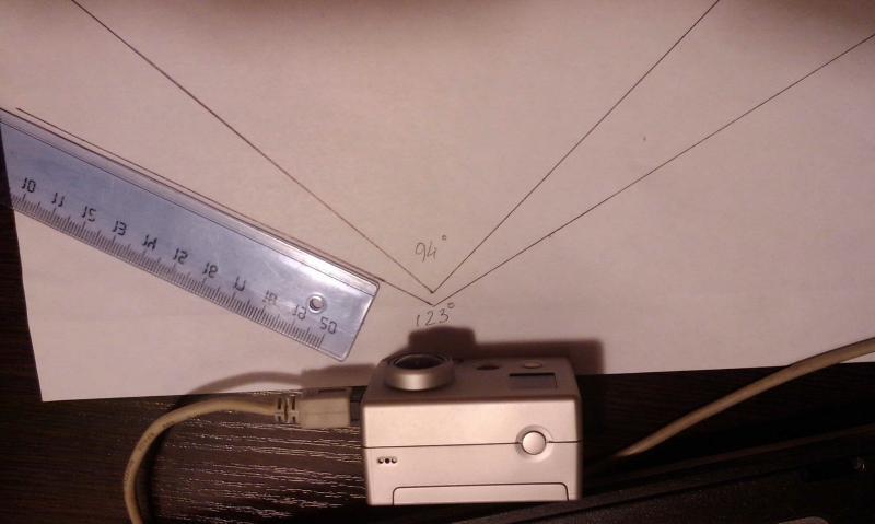

пришла камера. Gopro hero HD 1080 в комплектации Motosport.
немного погонял в разных режимах. пришла с новой прошивкой.
замерил углы зрения камеры по горизонтали в разных режимах съемки. у меня получилось 94градуса в режиме 1080 и 123гр в 960.
на видео выход камера выдает картинку также с соотв. углами в зависимости от режима.
тоесть получается если писать FullHD то летать по ней с углом обзора 94гр не очень удобно.
и непонятно где заявленные 127/170 или у меня какойто другой объектив? или какойто фейк подсунули?
проясните плиз…

laser:
А как Вы меряли?
laser:
Куму как. По мне так, наоборот, 90-120 градусов - самое то. Комфортный обзор беозо всяких pan/tilt. Я даже на курсовые камеры (модульные) ставлю объективы с F=3 или 3.6.
laser
мерил так- поставил линейку и двигал пока ее перестает быть видно.
120 градусов было бы самое то. но 90 уже маловато.

laser:
Через AV выход или по HD записи?

laser
baychi:
мерил естественно по картинке с AV.
проверил еще раз. и на записи и на выходе получается абсолютно одно и тоже.
замерил и уголы по вертикали в режиме 1080 он вообще плачевно мал- около 55 градусов ±5гр
в 960- 85 градусов.

laser
разобрался… углы 170/127 это они указали при измерении по диагонали. хитрый рекламный ход
а на деле, по осям получается… подытожу:
1080: x-94, y-55
960: x-123, y-85
Pepelatz
laser:
…и непонятно где заявленные 127/170 или у меня какойто другой объектив? …
По-диагонали
