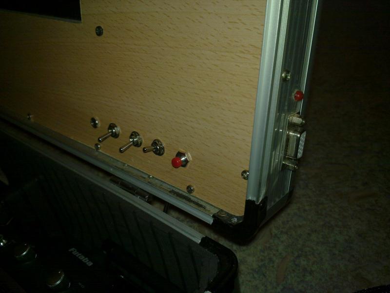

но случись что и выключите случайно единственный акк и питание наземки пропадет.
Нууу, для тех, кто случайно щелкает выключателями, можно замутить над ними что-то типа крышки-предохранителя. Такие вроде на истребителях используют на пулеметной гашетке. Открыл крышечку, пострелял(читай включил тумблер), закрыл крышечку.
Дело ваше. Дабы выключатели имели смысл, при замене аккумулятора надо: воткнуть в разъем запасной акк, открыть крышечку тумблера запасного акка, щелкнуть тумблером запасного акка, закрыть крышечку тумблера запасного акка, открыть крышечку тумблера основного акка, щелкнуть тумблером основного акка, закрыть крышечку тумблера основного акка, вытащить основной акк из разъема. Без тумблеров достаточно воткнуть запасной акк, вытащить основной акк. Тут на страницах видео было, где клевый, красивый и навороченный чемодан для ФПВ был заснят. Так вот там кнопок 9 или 12 штук было и все не подписаны. Красиво? Да. Практично? Сомневаюсь.

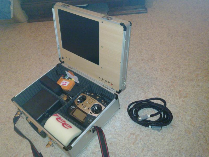

Вот чувак подошел основательно к проектированию наземки.
По закону Мерфи. Сидиш ты в очках наслаждаешся. Вдруг на удалении в несколько километров посыпались отказы, начало пропадать видео, и прочие разные фишки заглючили… И тут обязательно запищит индикатор разряда наземки. Самое время нащупывать крышки, и вспоминать куда тумблер дергать:-)
открыть крышечку тумблера, закрыть крышечку, открыть крышечку , закрыть крышечку
Так никто и не делает крышечки и так же как и никто не выключает тумблер наземки без необходимости.
Вставил основной акк в разъем, желательно зафиксированный, питание пошло на всю наземку. Запищала пищалка? Рядом, но не вплотную стоит еще один разъем ХТ60 и в этот разъем вы втыкаете заранее подготовленный запасной, или первый попавшийся под руку, акк.

А я бы поспорил на счет основательности. Ящик зачетный, хорошо сделана панель, а вот расположение антенны и размер мониторчика как-то не очень. Думаю это не последний его вариант наземки. Пару раз залетит самолет за крышку ящика и чувак переделает его еще раз.
Такие крышечки предохраняют от ВКЛЮЧЕНИЯ, а не от ВЫКЛЮЧЕНИЯ. А на тублерах, которые скорее всего только и удасться достать, она еще и выполняет роль флажка выключения.

А в конторе где он заказал красивую панельку небось удивились 😃 Не знали они что за красивым “UAV CGS” скрываются китайские приемники и беки 😃
Кстати да, антенны надо было хотябы на крышку вынести, а то ведь наверно придется на дерево с чемоданчиком лезть чтобы хоть куда то добивало 😃

А я и не собираюсь делать какие-то крышечки над выключателями на наземке - дебилизм это. Я по совету Алексадра поставлю тумблер на каждый акк.
И пожалуйста, будьте внимательны в прочтении сообщений от собеседников, я же предлагал делать крышечки для тех, кто не контролирует свои руки:

Видел в магазине муз товаров подобные чемоданы SKB вроде.
Называется Ящик для микрофонов.
Типа такого: bhphotovideo.com/…/SKB_3I_1610_5B_C_3I_1610_5B_C_M…
он использовал кейc PELI peli.com/…/estuches-pequenos-de-proteccion-total-1…
