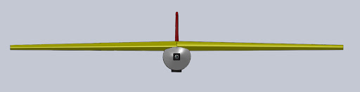

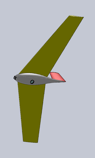

ЗЫЫ Вот так примерно на мой взгляд должен выглядеть высотный самик.
Мне кажется, что не самая устойчивая схема. Традиционная компоновка имхо препочтительнее.
