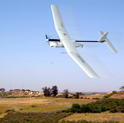

А никто не пробовал наряжать под фпв Easy glider?
Вот наткнулся на такой интересный самоль в теме БАР ФПВ. rcopen.com/files/50bdfec59970730077001ba7
Очень понравилась идея автономного модуля с акб и начинкой, можно на любой приличный планер цеплять.
Это Skylark - тот же Эльф, только хвостовая балка торчит сверху 😃
Улыбнуло “Посадка осуществляется вводом бпла в плоский штопор на надувную подушку”
Год назад наверно это был основной носитель. Некоторые ставили мотор на пилон. Поиск рулит.
Эльф это эльф, вне политики вне конкуренции. Но ведь можно обычную трубу ПВХ диаметром 50-70 мм (или больше), приспособить как самостоятельный модуль. Впереди камера с куполом и пантилт, за ней силовые АКБ паровозиком, а над и под акб ФПВ начинку.
Тяжёлая. Лучше такую трубу использовать в качестве оправки для изготовления трубы из стеклоткани. На такой -же трубе ПВХ, только меньшего размера, изготовить мотораму. Я использовал уголь+стеклоткань 27г/м. Соединял мотораму с фюзеляжем (3 колено от удочки) с помощью винтов М2,5 и резьбовых втулок.
