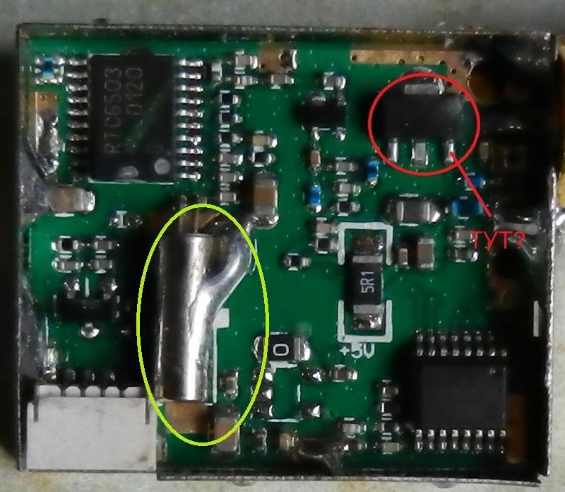

Вот фото lawmate 500, на нём нет предоконечника и оконечника, проверьте напряжение как на рисунке показано.
измерил, на батарейке 11.4 вольта, на той ноге где надо было измерить - 11.05 вольта.
какие будут дальнейшие указания? 😃

подключил значится я передатчик мой на 5 вольт откавыряв ту саму платку, вроде все заработало, но как то совсем плохо, ни в какое сравнение с тем что было на 11 вольт… 😦

измерил напряжение на той ноге что в посте выше обведена красным- 4.99 вольта, тут наверно все нормально, если нет- подскажите что не так 😃

Я думаю там живой только задающий генератор остался, я проверял так: мерил RSSI на приёмнике, и тыкал небольшой проволочкой по плате (в места пайки элементов) от антенного разъёма к оконечнику, далее к предоконечнику, далее к генератору, и по RSSI видно докуда сигнал дошёл, а докуда нет. Я менял предоконечный транзик (выпаял из сотового), так вот с базы RSSI был гораздо больше, чем на коллекторе. Затем я аккуратно перемкул базу и коллектор маленькой перемычкой и RSSI подростал когда антенна стояла в гнезде, из чего я сделал окончательный вывод о сгоревшем предовонечнике.

на пустом, без сигнала, имеем 0.11 вольта.
включив тот канал на котором хоть что то еще видно имеем 1.92 вольта (между антеннами 20см расстояние).
начинаю тыкать проводочком (один конец провода к сердечнику антенны, естественно не выкручивая ее, второй на номере той точки что на фото) и смотреть что будет… лишь бы не сгорело
в ту злополучную ногу тыкнул- получил 2.10 вольта (которая “тут”)
2- 2,03
3- 2,41
4- 1,88
5- 3,39
6- 1,95
7- 1,93
8- 2,33
9- 1,80
10- 1,93
11- 1,55
12- 1,80
старался замерить максимально аккуратно, значения все время прыгают…
куда еще тыкнуть?
Дми-III-й
Судя по разнице между точками 5 и 7 - предоконечник умер. Оконечник скорее всего тоже, но мог и уцелеть поскольку остался без раскачки.
Для замены подойдет транзистор с маркировкой “AMs” от ВЧ блока старых телефонов Siemens типа C35, S35

Сперва обязательно убедитесь в наличии питания в этих точках, возможно перегорела пресловутая дорожка внутри платы
Engel_dgrad
померил на указанных вами точкам, на той что правее- 2.88
слева (которая по описанию выгорает дорожка посреди бутерброда) показывает 4.95

Попробуйте аккуратно отпаять этот транзистор и замерить у него сопротивление (в режиме прозвонки) между ножками 6 и 7 в обе стороны, а также между ножками 7 и 8.
Заодно замерьте изменилось ли напряжение на плате (там где 2.88V)
Engel_dgrad
отпаял, почти аккуратно, на фотке он большой такой…
в точке 5- 4.88 вольта
в точке 6- 0
в точке 7- 4.96 вольта
в точке 8- 0
