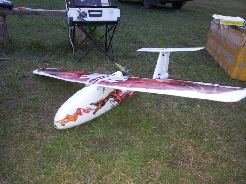

Подскажите, как правильно разместить диполь на хвосте ская? Диполь должен быть вертикально или горизонтально ?
T300
Обычно, ставят вертикально
SkyWorker
Лучше вертикально конечно. Я диполь монтирую прям в киль при сборке.

Правильно, все 33см не поместятся в киль, по этому на верх выведена трубка около 10см. И при сборке разборке очень удобно.
