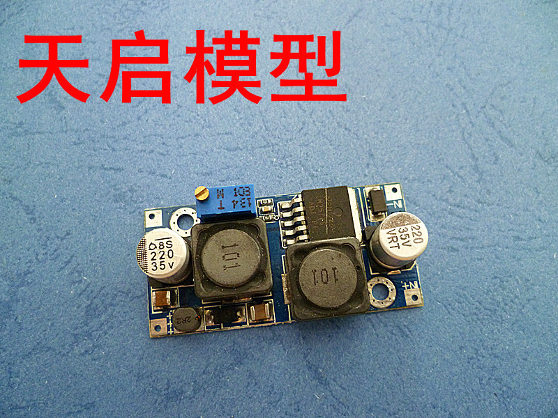

Rivar
батарея 3s dc-dc на всякий пожарный. Поляны не далеко, 4 км. теоретически одна помеха приниматься может.
Седой_55
Rivar:
этот ваш пожарный и может давать такую помеху, ставте дросселя и кондёры,помогает
AviaDed
Rivar:
Было такое же, только частота полос зависела от оборотов двигателя, не помогали никакие фильтры, запитал камеру и передатчик от отдельной батареи 1000мА 3S и все помехи пропали, с камеры на АП и с АП на передатчик идет только сигнальный провод, минуса силовой батареи и маленькой соедененны. Батарею можно и меньше, у меня пер-к на 1.5 ватта 1.2ГГц и за три вылета по 20мин только половина сожрано.
