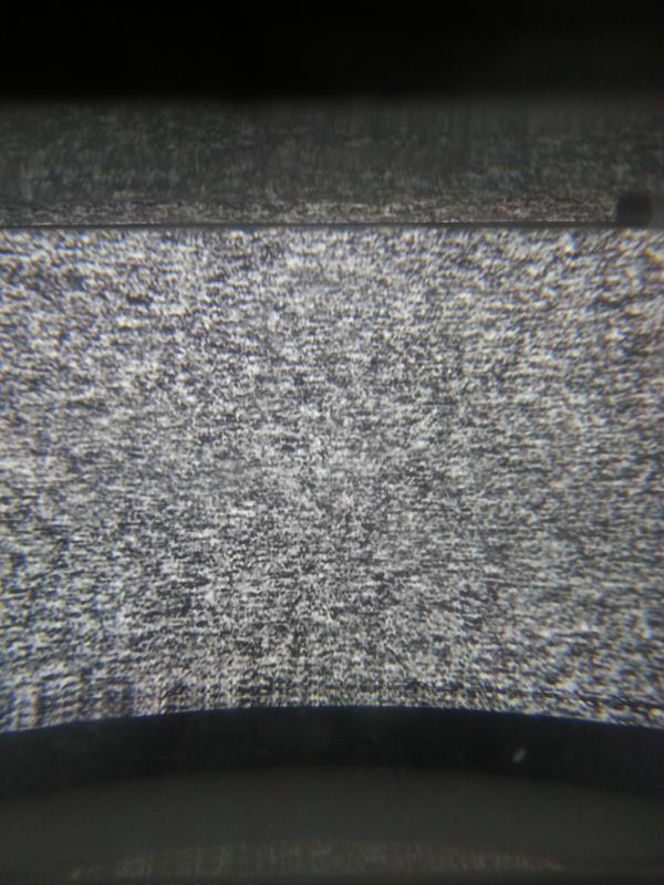

Если возмете RTD 2662 там синий экран убирается, фотографии предоставил DynamiX,
usup
Убирается то убирается,но делится прошивкой никто не хочет
Vlad512g
usup:
DynamiX, вроде не прошивал его я так понял
