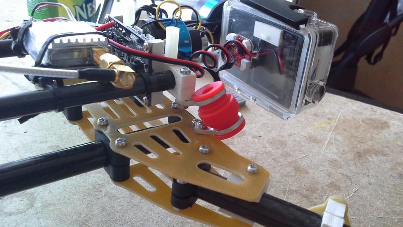

Мужики, как обойтись без аккума на Gopro Hero 3 Black? Раньше была “сильвер”, там всё просто питалось по усб кабелю без проблем, на Black только с шаманством. У меня был дохлый аккум, я разобрал его корпус и в место родного LiOn просто подпаял +,-.
Подключил это безобразие к 1S аккума и ничего не заработало 😃, проверил напряжение на контактах кастрированного корпуса гопрохи - 0v😵, оказалось чтобы этот колхоз заработал нужно было закоротить контакты +,- корпуса аккума, и только в таком состоянии вставлять в прошку, в другой последовательности колхоз не работает:(.
Я бы не замарачивался с это фигнёй, да тошлько по другому не попадаю в центровку подвеса Tarot T2D,
суть задумки была изпользовать подвес Tarot T2D с защитным корпусом от Gopro Hero 3+, вроде всё получилось и подвес работает, но шаманство подключения питания прохи просто убивает.
Александр, а из чего крепление демпферов сделано?
Алюминий 2мм.Всё пока на стадии сборки, так что, наверно, ещё стяжки пропущу для страховки.
Супер! Я вот тоже пытаюсь так у себя сделать. (Рама в дневнике).
Вообщем по своей проблеме сделал по типу этого fpv-community.ru/topic/…/page-7 пост127. только с использованием того же многострадального родного корпуса аккума 😃 Работает!!!
То есть просто подключил плюс к плюсу-минус к минусу,а к среднему выводу ничего не подключено? У меня есть проблемка- последняя прошивка,замучился постоянно вытаскивать акк,виснет и при подключении юсб и при подключении AV разъема.Причем из трех прох все подвисают,куплены в разных местах.Акки менял,флешки менял,бубен есть 😃
да,именно так. Сам был шоке, у меня до этого была СониБлоги, там так же аккум сдох, заменил на 1S LiPo, так вот без родного аккумного чипа так и не заработала, имея этот опыт я сразу и на прошке подавал питание через чип аккума и поимел из этого геморройное шаманство, а оказалось всё так просто +,-. и вперёд! Только теперь не понятно нафига нужно было городить эти лишние детальки в аккуме? Ведь не просто ж так.
Детальки не дают акку разрядиться ниже определенной границы и рубят его.
