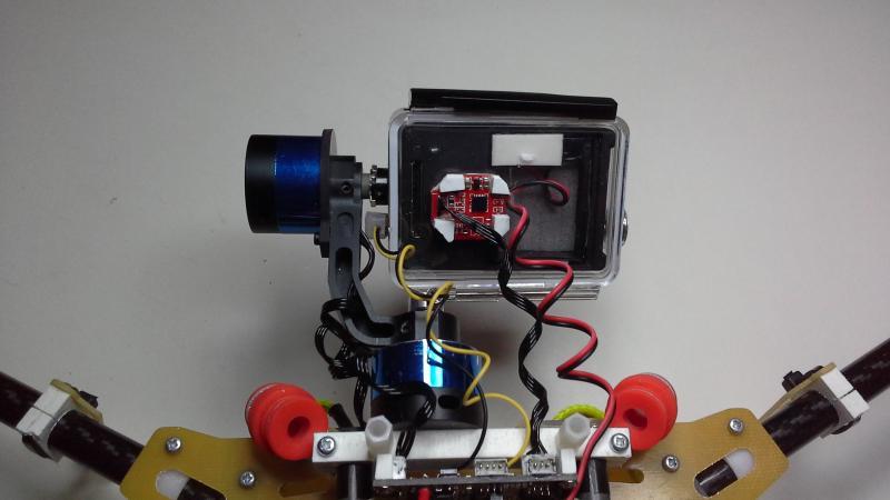

Мужики, как обойтись без аккума на Gopro Hero 3 Black? Раньше была “сильвер”, там всё просто питалось по усб кабелю без проблем, на Black только с шаманством. У меня был дохлый аккум, я разобрал его корпус и в место родного LiOn просто подпаял +,-.
Подключил это безобразие к 1S аккума и ничего не заработало 😃, проверил напряжение на контактах кастрированного корпуса гопрохи - 0v😵, оказалось чтобы этот колхоз заработал нужно было закоротить контакты +,- корпуса аккума, и только в таком состоянии вставлять в прошку, в другой последовательности колхоз не работает:(.
Я бы не замарачивался с это фигнёй, да тошлько по другому не попадаю в центровку подвеса Tarot T2D,
суть задумки была изпользовать подвес Tarot T2D с защитным корпусом от Gopro Hero 3+, вроде всё получилось и подвес работает, но шаманство подключения питания прохи просто убивает.
Shuricus
Александр, а из чего крепление демпферов сделано?
SanRomStaV
Алюминий 2мм.Всё пока на стадии сборки, так что, наверно, ещё стяжки пропущу для страховки.
Shuricus
Супер! Я вот тоже пытаюсь так у себя сделать. (Рама в дневнике).
