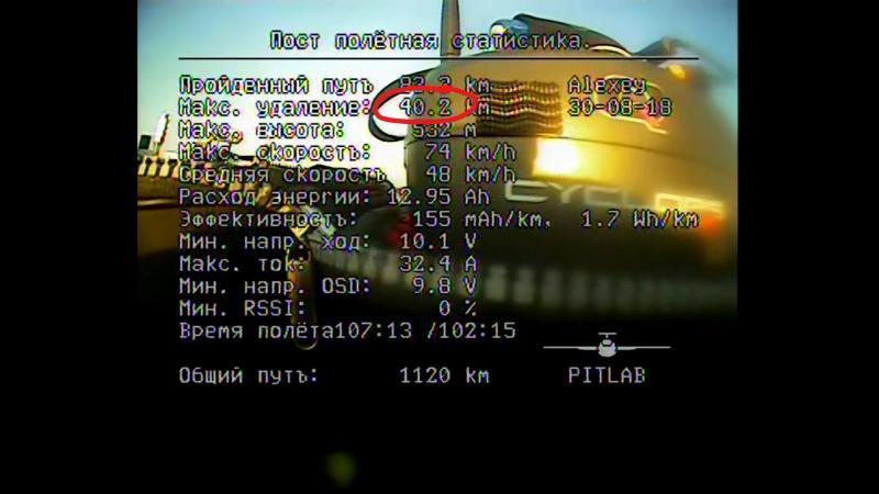

Слетал на 40 ки, полёт нормальный. На борту 3S3P X 2 19000 мАч. За полёт израсходовано 12000 мАч.
Для любитетелей дальнобоя записал HD видео полёта на 27 км.
При полёте на 40 км HD не писал.
Здесь мои полёты с пантилтом.

alekseyFPV:
А можно поподробней о сетапе. Особенно интересует приёмник-передатчик RC и видеотракт (частота, мощность передатчика, антенна (увидел Vee-антенну), модель видеопередатчика). Мотор (его КВ) и пропеллер (диаметр и шаг). Ну и интересно что за полетный контроллер.
alekseyFPV
mil-lion:
Передатчик RC - самоделка, собран по открытому проекту iZi LRS с прошивкой Baychi, частота 433 (устаовлен в ретрансляторе), мощность 1 вт, (весь полёт проходил на 100 мВт).
Приёмник RC - OrangeRx 433, прошика Baychi.
Антенна RC на передатчике - RMILEC 433 SRC771.
Антенна RC на приёмнике - настроенный (437) монополь от FPVengineering.
Передатчик видео - 1.2 800 мВт Партом.
Приёмник видео - 1.2 Партом, (переделан) управляется наземной станцией Питлаб.
Антенна видеопередатчика - настроенный Ви диполь 1160 от FPVengineering
Антенна видеоприёмника - FCR1200 установлена на антенный трекер наземки Питлаб.
Двигатель - sunnysky 2814 1100kv.
Винт - складной aeronaut (карбон) 10х6, ступица hacker (алюминиевый сплав).
Автопилот - Питлаб.
