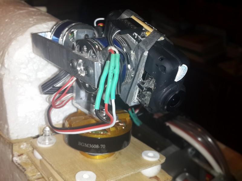

dima043
Не надо к регулю надо штатно к контоллеру подвеса подключить. Но мотор отдельно от подвеса. При неподвижности датчика положения камеры мотор должен плавно вращаться и не залипать в каком то положении.

dima043
kir850:
Получил от производителя прошивку, которая поддерживает работу перевернутого FY-G3 3-Axis подвеса.
В целом, очень интересно на мой взгляд вышло. Особенно в режиме фиксации направления камеры:
First test of FY-G3 3-Axis Gimbal mounted UpsideDown on an plane
Только прошивку меняли ? Датчик положения, магнит в моторе или включение мотора YAW не меняли ? Что то у меня с этой прошивкой подвес начинает быстро крутить мотором по YAW и стучит по упорам.
dima043
Разобрался. Надо было физически переставить на 180 градусов кронштейн на моторе ролла. А я вначале просто провернул мотор на 180 градусов (рамка камеры пролазит без снятия). Теперь с опубликованной прошивкой работает нормально.
