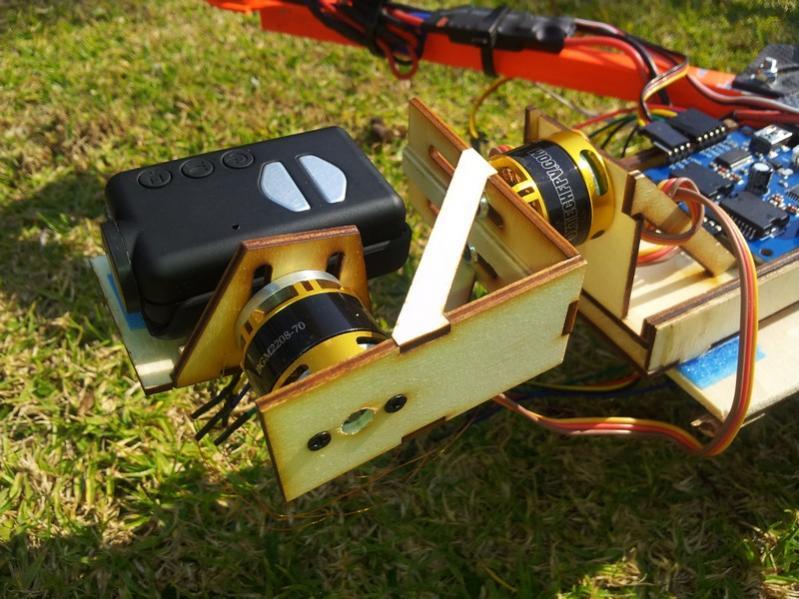

jfm06:
Может кто-нибудь поделится чертежами подвеса аналогичному TOUGHBG?
Там настолько простейшая конструкция, насколько это возможно. Берете с хобика моторы по 33гр готовые, плату немца, и с помощью подручных материалов (лобзик в помощь) делаете что-то типа этого
Продолговатые отверстия в местах крепления моторов нужны для балансировки подвеса.
