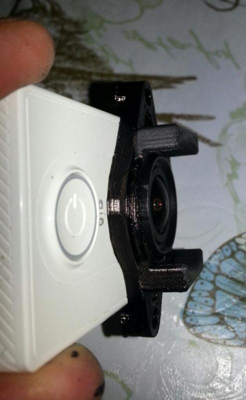

PLZ2
сделал небольшую защиту линзы
bbv1
PLZ2:
защиту линзы
Нет вложения
