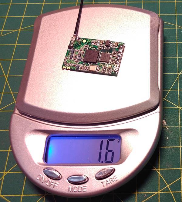

Сегодня опробовал самый маленький приёмник на 433 (e32-433t20s1)
После термоусадки и фольгрования получился такой вес
с такой антенной
С передатчиком настроенным на минимум (примерно 200мВт), ФС сработал на удалении 5км., высота 300. RSSI с 99% сразу упал на 0. На передающем модуле двухдиапазонная антенна Nagoya. На крыле антенна ориентирована вертикально. После срабатывания ФС наблюдал за возвратом в точку взлёта и на передающем модуле пробовал наклонять антенну горизонтально, при этом RSSI становился 99%, ставлю вертикально 0%.
Полагаю, что на мощности 200 мВт на частоте 433 МГц дальность должна быть больше. Измерить эффективность антенн нет возможности.
Подскажите, как правильно ориентировать вышеописанную антенну на крыле?
Alex_Ivanov
Ну раз rssi восстанавливался, то значит горизонтально и ставить, но только в одном месте. Если на крыле неудобно, то значит на земле повернуть.

А фольгироание реально что то даёт? Такой же модуль на приеме у меня будет

Логично,но я такого на Али,до написания здесь не нашёл…находил ранее экранированные с выводами по бокам…

Судя по рассказу я бы попробовал горизонтально, но не плашмя, а перпендикулярно плоскости крыла. Сделать перепендикулярный разрез и вложить туда антенну. Там похоже основная длинна - полоски между отверстиями с металлизацией. Они должны быть параллельны передающей антенне.

Гуглом пользоваться учили? Третья или четвёртая строка сверху - ru.aliexpress.com/item/32892199723.html

.находил ранее экранированные с выводами по бокам
А чем оно хуже? Шапочку из фольги можно будет упустить…

Нормальный модуль- брал такой, работает.
Я смотрел на расположение и число контактов, и в полной уверенности, что он spi - проматывал)
Не внятная распиновка…т.е. без дополнительных адаптеров,мини модуль работает как и обычный?
