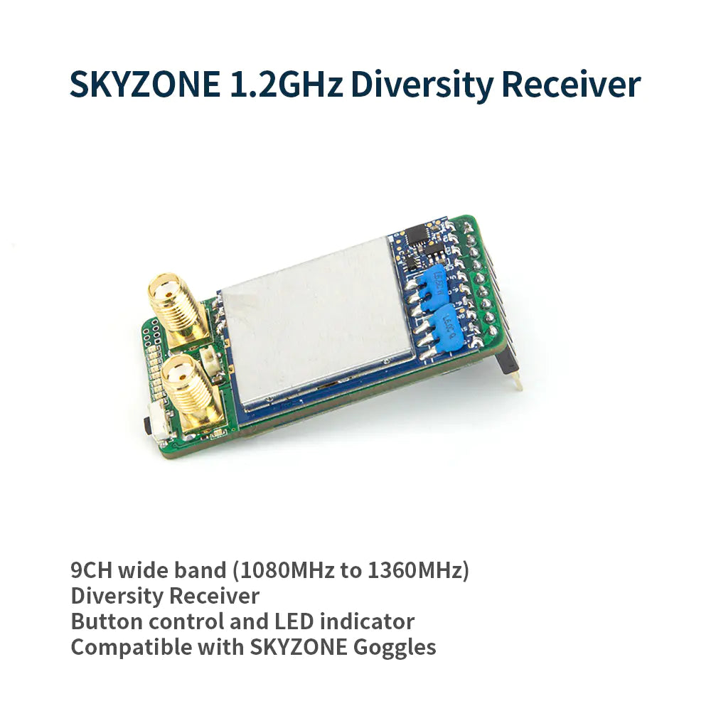

Только вот даже чисто визуально видно, что на нем стоит тот же самый модуль. Не sm137r, а sm1370r v1.2. Две штуки, т.е это true diversity, а не переключалка антенн.
