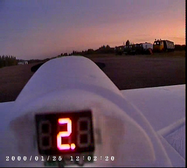

Оборудования пока стоит по минимуму. Управление - фрскай на 8 каналов умеющий пищать при ухудшении сигнала. Батарейка пока 2,6 3s, но в теории влезает и 5Аh. Мотор покупал лет 6 назад, по отзывам давал 1,5-1,8 кг с винтом 11х4,7, по ощущениям около того и есть. Двухосевой маунт под камеру для хедтрекера. Видео 5,8 200 мВт с клевером на разъёме. Камера - дефолтная pz0420 купленная лет 5 назад, почему-то показала картинку против света лучше пиксима когда сравнивал лежащие в наличии камеры… Объектив 3,6мм с минимальным рыбоглазом (тут и далее в ссылках скрины в качестве убитом писалкой). Как освоюсь с управлением и посадками, хочу попробовать лежащий с незапамятных времён объектив с надписью на пакетике 6мм. Угол обзора у него градусов 45, что в сочетании с моими хедплеями даёт картинку на выходе в масштабе 1х1. А главное по сравнению со стандартным для фпв рыбоглазым объективом в 2,8мм чёткость картинки (в очках, не на скрине) просто зашкаливает. С одной стороны с хедтрекером угол обзора большим не нужен, а с другой на пилотаж периферийное зрение не лишне… в общем будем посмотреть. Пробовал ставить простенькую телеметрию, но при ярком свете на фоне белого самолёта почти не видно белых цифр =\ поэтому на “приборную панель” был вкорячен вольтметр. При горизонтальном положении камеры он в кадр не попадает и цифры в очки видно все, на записи они бегают по 1 на кадр. Планирую всё-таки поставить древнего микро смалтима с датчиком воздушной скорости, соответственно соорудить пвд на крыло, на экран вывести минимум информации вроде скорости, высоты, напряжения и расхода.

Основная причина продиктованная фпв реалиями - пространственная ориентация относительно текущего положения самолёта. При наличии автопилота такой проблемы не существует, но мы то летаем руками. Голова у человека доверяет в первую очередь не вестибулярному аппарату, а зрению. Если линия горизонта внезапно начала двигаться, голова с большой вероятностью автоматически будет стараться оставить её на месте. Всё бы ничего, но на самолёте горизонт начинает двигаться, например, когда самолёт устремляется к земле стремительным домкратом, при этом голова без моего ведома просо поднимает камеру вверх, типа ничего не изменилось. Если в этот момент в кадре нет какой-либо запчасти самолёта, то обратная связь положения головы относительно самолёта теряется безвозвратно даже при идеальном не плывущем хедтрекере, и приходится постоянно дёргать за тумблер обнуления положения головы.
Вторая причина - с учётом наличии частей самолёта в кадре при разных положениях головы на месте пилота оказывается лучший обзор. Если камеру поставить впереди крыла, то видимый размер капота почти не меняется, зато при повороте головы на 45 градусов в кадре уже нет частей самолёта, а с ними и понимания его положения. Т.к. по курсу камера крутится на где-то 190 градусов, при желании с водительского места можно смотреть вниз позади крыла. Не вертикально конечно, но точно не лучше чем с капота.
