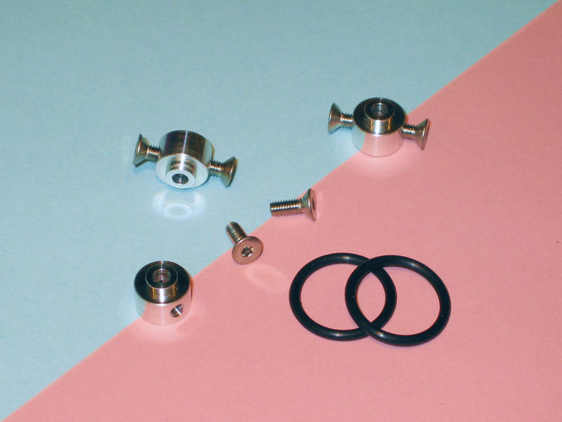

нужно сделать самому адаптор для пропеллера. У меня уже мозгов не хватает. Если надо то я могу выложить фотки пропеллера. Помогите пожайлуста!
Если для небольшой мощности (до ~150 ватт) то посмотрите в интернете, как пропсейвер выглядит (толстостенная втулка с двумя винтами и толстой резинкой).
смотрел в инете но не нарыл. если можно то ткните меня носом пожайлуста. (ссылочкой)))
попробуй гуглить не адаптор, а адаптер. 😃
если для складного - вариантов куча, начиная из остатков картриджа от лазерного принтера, кончая алюминивым профилем.
для обычного - типа пропсейвера- в любой круглой болванке сверлиться отверстие по диаметру вала двигателя, по бокам 2 отверсия под винты.
Крепить резинкой.

А где можно взять такие резинки (как на фотке) по виду они очень упругие.?
Разобрать водопроводный кран на кухне 😃
кран жалко 😢😃
Тогда в магазине, где сантехнику продают, там резинки отдельно от кранов за копейки.
Как вам уже правильно заметили, готовый пропсейвер стоит недорого. А так ещё нужно ровно просверлить и резьбу нарезать (метчик)
Молодой человек ! Будте добры, сфоткайте все деталюшки, что с моторчиком у Вас в комплекте были. Сдаеться мне , что и тут Вы маненько недоглядели. Вроде с моторчиками Тюрниги идет барахлишко для крепления пропеллеров.
А резинки можно от шариков надувных использовать, или в канцтоварах купить резинки для денег. Там много разных размеров.
