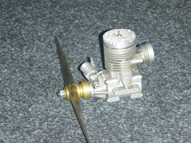

Доброго времени суток. Прощу прощения если повторяю тему. Подскажите пожалуйста какую модель лучше выбрать и почему.По секрету очень хочется сделать ЯК-54 или EXTRA 330L. За плечами почти 9 лет кордового моделизма(пилотаж, воздушный бой, копии) Так что с постройкой модели проблем никаких не возникнет. Из материалов доступны (Липа, Бальза в ассортименте, пенопласт, пенопропилен(жеский поролон, похожий материал был СССРовскийх наборах.), стекло-ткань, -волокно, -флизелин. Лавсановые пленки, эпоксидные смолы, ПВА, Дисмокол и подобные нитро клеии, всевозможные нитро-лаки, -краски. Фанера от 1-5 мм.
Из инструмента начиная карандашом и заканчивая токарным и фрезерным станками.
Серцем будет все тот же старый 10-и кубовый МДС Какие должны быть размеры модели. Когда запускали двигатель, на оборотах тянул меня на табуретке по плитке.

Но вернемся к теме самолёта. Какие размеры должны быть по 10-и кубовый движок. Если изходя из кордовых то размах крыльев около 1800 мм . Так ли это для радиоуправлемых?
Нет не так.Для самолетов типа Яка или Экстры размах крыла с этим двиглом
1400мм, максимум 1500 при взлетном весе около 2,5 кг.Лучше меньше,
можно и больше но хуже.

1500 мм и 2.5кг ?? 😮 это будет ракета а не модель!! 4 кг пилотажка под него на 20 метрах корда вертикальная тяга такой силы что с рук как стрела взлетает:)… 2.5 кг на Радуга 7 кубов тянет только так, но у меня на нее нет ни карбюратора ни заслонок, да и компрессия уже в старушке хромает.

Вообще 2,5 кг и 1600 это размеры классического тренера под 10 кубов. Ракеты не будет, поверьте.
