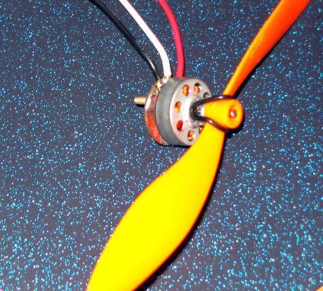

а что такое пропсэйвер и с чем его едят?
Дим,это механизм крепления винта посредством резиновых колочек.В большенстве случаев идет в комплекте с мотором.
rcopen.com/files/46facaac997073007705c9ac
Штука незаменимая, у нас в городе есть такие токо белые и мягкие когда морковкой сажаеш резинка рвётся- винт и двигатель целые
Коллеги, вот объясните мне зачем пропсейвер? Ведь мотор устанавливается валом назад и пропсейвер на резьбовую часть не установить. Без пропсейвера там ничего не сломается.
у меня другой мотор, валом вперед, так стоит исчо первый (!) пропеллер, более 70 часов в небе, количество нештатных посадок 😉 огромно…
А сабачку (Pitts S2) на стоянке как-то ветром перевернуло - проп в минус…
Зум изначально разработан для двух вариантов установки мотора.
Кстати, выше я случайно обманул, проп у меня 10х4,7, не велите казнить…
ЗЫ. кто мешает на www.hobbycity.com/hobbycity/…/uh_viewItem.asp?idPr… просверлить узел крепления пропа, ввинтить туда два винта, обрезать вал и натянуть резинки? Кручу в руках, даж странно что этого никто не делал…
