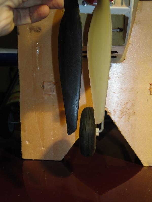

Подскажите, какое расстояние оптимально и разумно должно быть между концами пропеллера и полом? Взялся удлинять стойки шасси. Колёса диаметром 70мм.
Вот с винтом 12х6: rcopen.com/files/4bb02dd59970730077c85a42
Вот в сравнении с 13х4: rcopen.com/files/4bb02dad9970730077c85474
Уточню-если полоса сравнительно чистая, то нижний край пропеллера просто не должен касаться мелких камешков и т.п? Т.е 10мм хватит?
Чеслав, не забывайте о жестких приземлениях (когда стойки прогибаются).Я когда учился посадке ставил колёса большего диаметра+удлиннял переднюю стойку.
