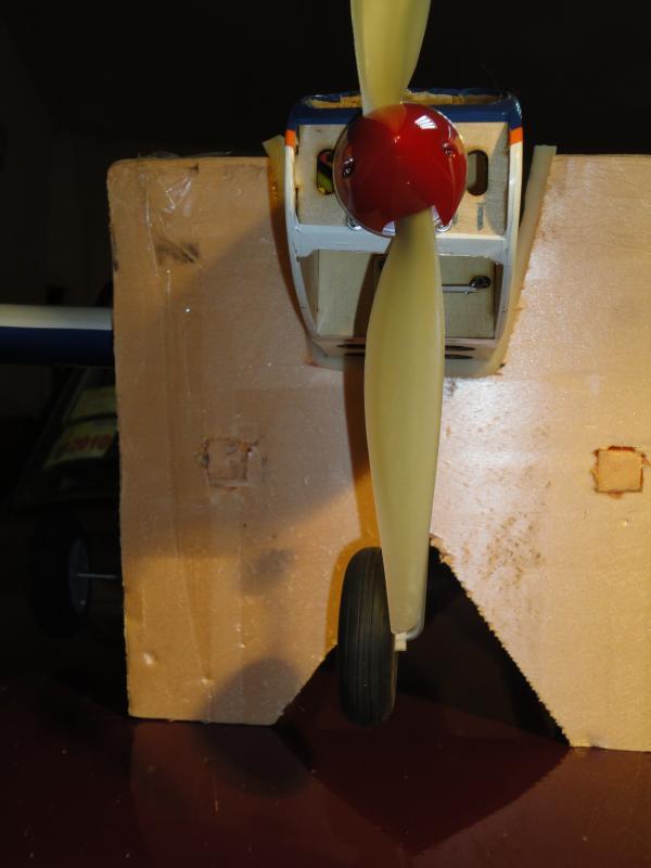

Подскажите, какое расстояние оптимально и разумно должно быть между концами пропеллера и полом? Взялся удлинять стойки шасси. Колёса диаметром 70мм.
Вот с винтом 12х6: rcopen.com/files/4bb02dd59970730077c85a42
Вот в сравнении с 13х4: rcopen.com/files/4bb02dad9970730077c85474

Просто колесом большего диаметра не обойтись и потом если увеличивать диаметр колес - то всех. У Calmato и так не очень удачно основные стойки расположены (за ЦТ), а если ему еще и морду и задрать - не думаю, что это будет хорошо.
По вопросу - зазор между винтом и планетой должен быть не менее 15-20 мм (ИМХО) с запасом на травку и жесткие посадки.

Пока в моём распоряжении были колёса только диаметром 70мм. Едут с ХС -90мм. Меняю все колёса, конечно.

Зачем все, только переднее, за счет наклона продольной оси самолёта зазор между винтом и землёй будет больше чем если бы поменял все, на взлете не надо будет тянуть ручку на себя - будет взлетать сам, при посадке снизица момент капотирования.

Мой самолёт с акком 2250 при увеличенном переднем и стандартными задними очень уж неустойчив на земле. Пытается свалиться назад. В полёте не пробовал -пока мучаю “пенолёт”.
