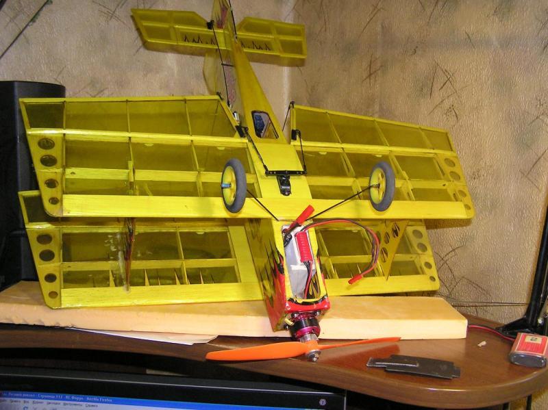

Час назад поставил застывать, вот такую извращенскую конструкцию…
Надеюсь будет крепко и с центровкой всё в порядке.

Проверил, вроде намертво приклеилось… сегодня бум это контрукцию к самику клеить… и плёночкой обтягивать , можно ведь будет? Уже оч хочется в небома )

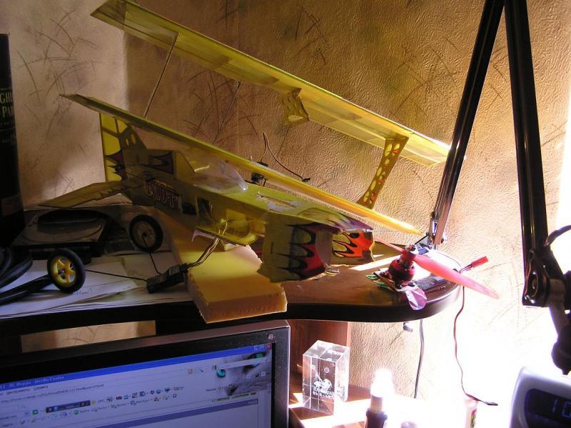

Вот обломки, а вот восстановленный.
До этого был маленький зуум, но он стал очень тяжёлый после пару тюбиков клея - пришлось разобрать, как донора.
Нёс сегодня самолётку в машину, и почувствовал какой-то яяяявный перевес морды… эпоксидки мы в него влили не мало, ещё и конструкция такая…

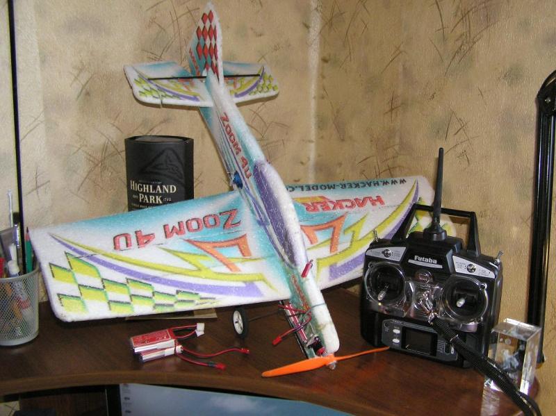

Упал, вдребезги, что-то с машинками. не слушались, около 3 сек отклик был…
Упал красиво, фоточку попоже выложу.
ссылка на фотку, почему-то не вижу картинки когда через тэги…

Крылья целы. В общем то что заливали эпоксидкой то и выжило ))))
упал боком, на крыло, прям паралельно земле наверно…
